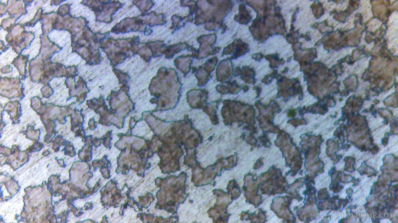

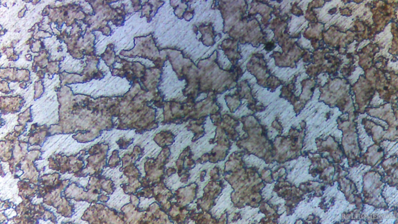

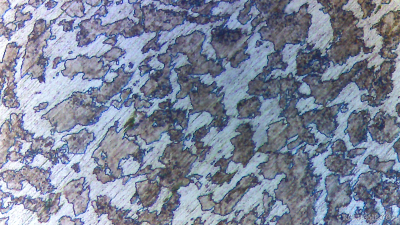

45#钢,850°正火,使用便携式金相显微镜,拍摄用的摄像头是索尼 130万像素,然后物镜是十倍的,做的不怎么好,还请见谅,请问各位前辈这样拍出来的图片放大多少倍?
发表于 2015-8-17 13:10:27 | 显示全部楼层
含碳量好像不到45钢
发表于 2015-8-17 14:49:14 | 显示全部楼层
一般目镜都是10倍,既然物镜是十倍,那你放大倍数也就是100倍,可是看你照片好像比100倍大。

发表于 2015-8-17 15:01:54 | 显示全部楼层
tianmu 发表于 2015-8-17 13:10
含碳量好像不到45钢
含碳量从金相组织中怎么看?
发表于 2015-8-17 15:07:47 | 显示全部楼层
傅世闯 发表于 2015-8-17 15:01
含碳量从金相组织中怎么看?
对比45钢,35钢,20钢等典型正火图片,

发表于 2015-8-17 15:46:54 | 显示全部楼层
目测 200倍左右吧

发表于 2015-8-17 17:24:02 来自手机 | 显示全部楼层
含碳量从金相组织中怎么看?
看珠光体和铁素体的含量比例

 楼主| 发表于 2015-8-18 10:04:05 | 显示全部楼层
tianmu 发表于 2015-8-17 14:49
一般目镜都是10倍,既然物镜是十倍,那你放大倍数也就是100倍,可是看你照片好像比100倍大。 ...
我目镜没用,是把目镜换成那个摄像头,130万像素,然后物镜是10倍,请指教啊
发表于 2015-8-18 11:24:13 | 显示全部楼层
野蚊子 发表于 2015-8-18 10:04
我目镜没用,是把目镜换成那个摄像头,130万像素,然后物镜是10倍,请指教啊 ...
像素只能表征显微镜质量,不知道怎么换算倍数
