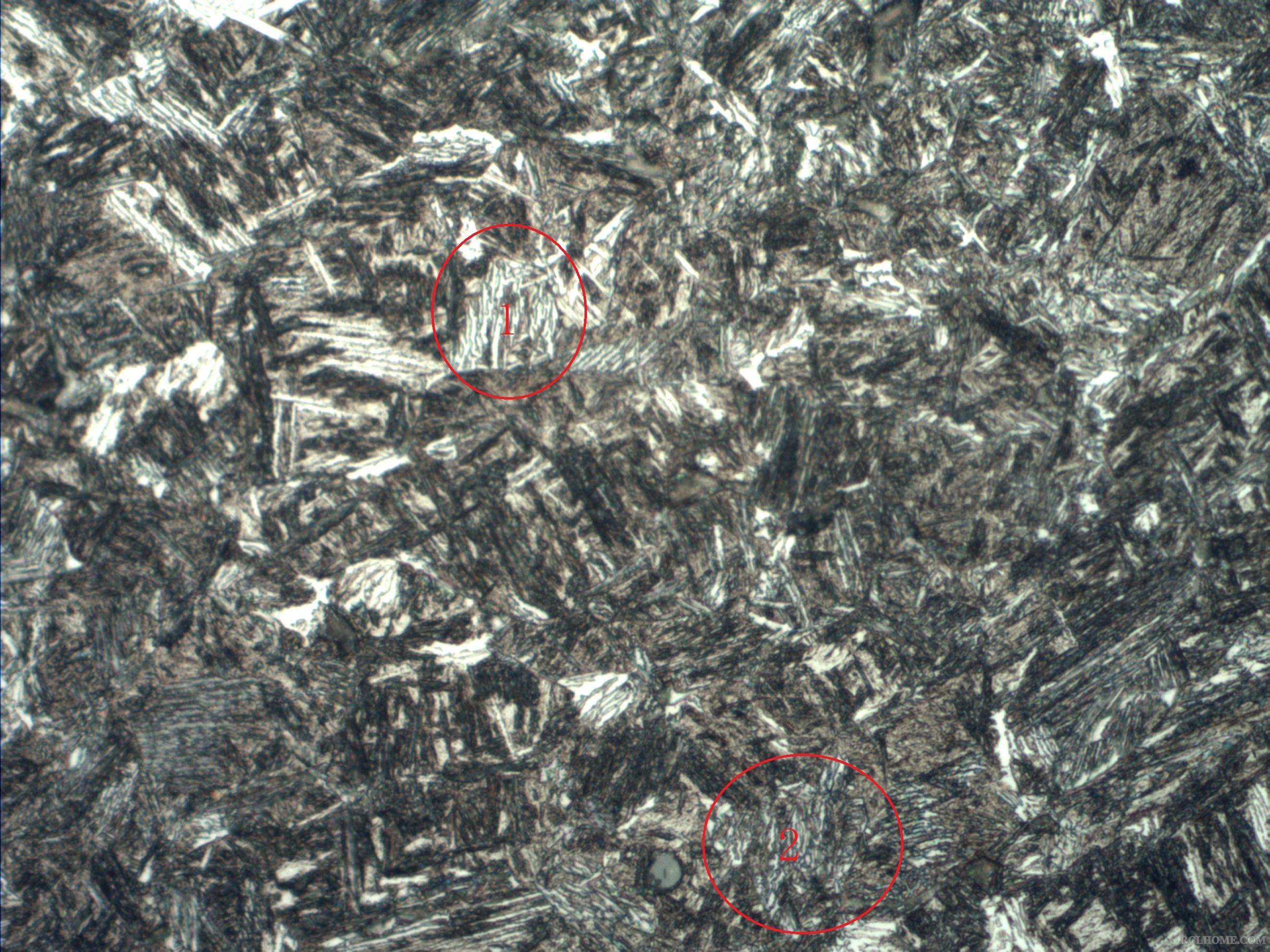

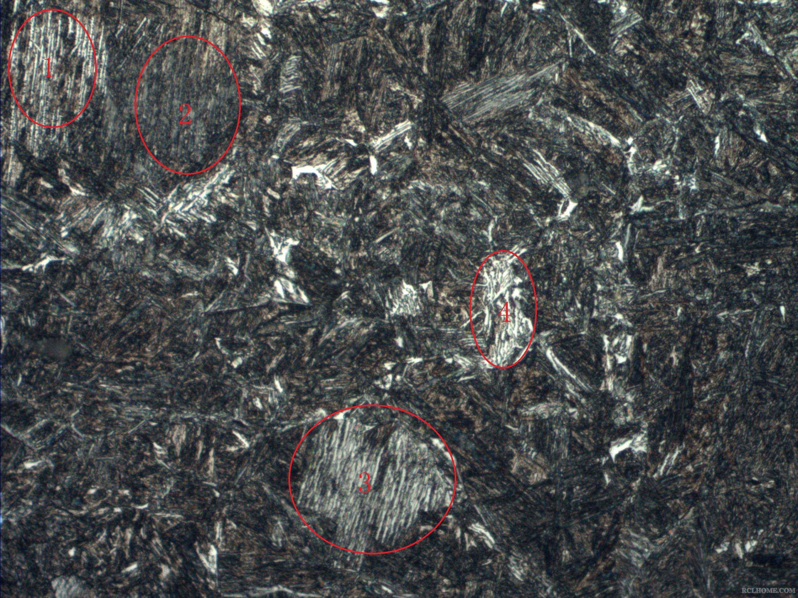

含碳量0.28
图示编号分别对应什么组织?

都是板条M,位向不同

左图1与右图4位置是什么组织?非板条形态。
