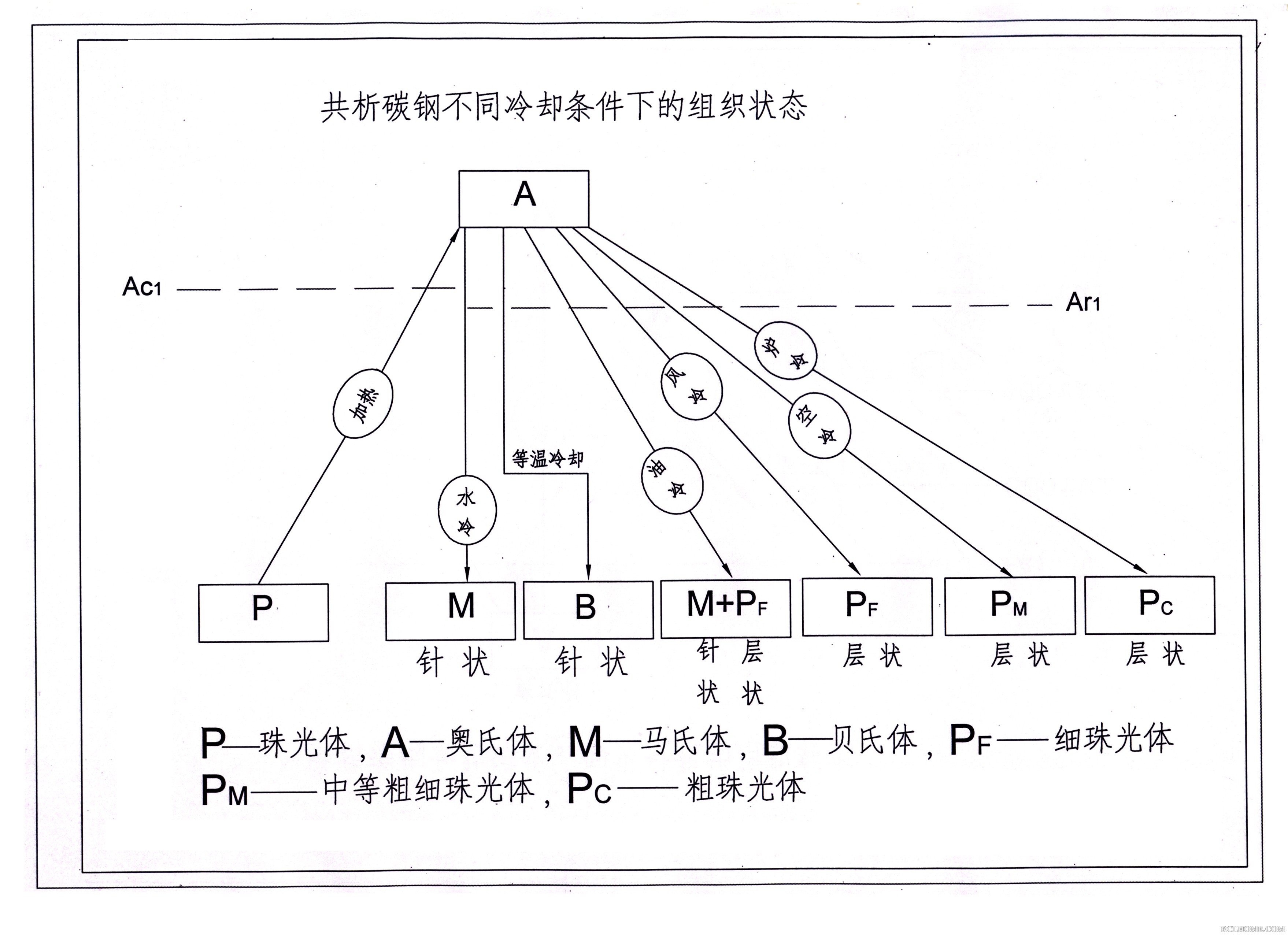

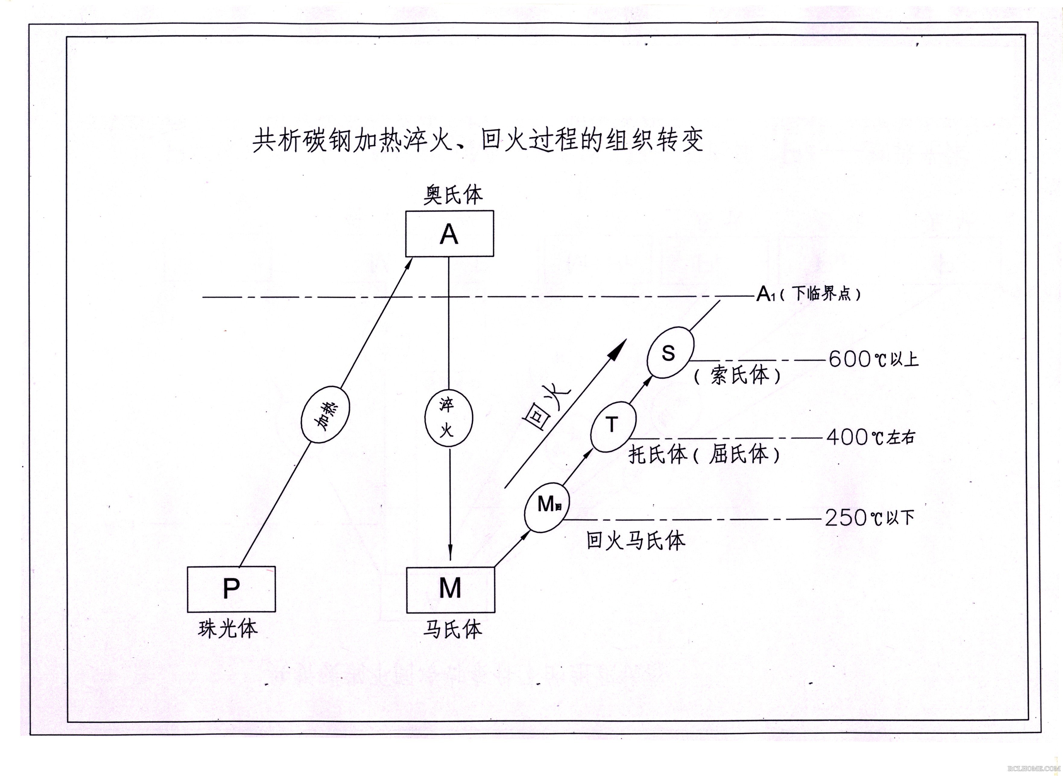

发表于 2015-8-22 07:43:28 | 显示全部楼层
芥末小生 发表于 2015-8-19 20:18
大哥能给回答一两个吗?
         先搞清楚固态相变的基本逻辑
