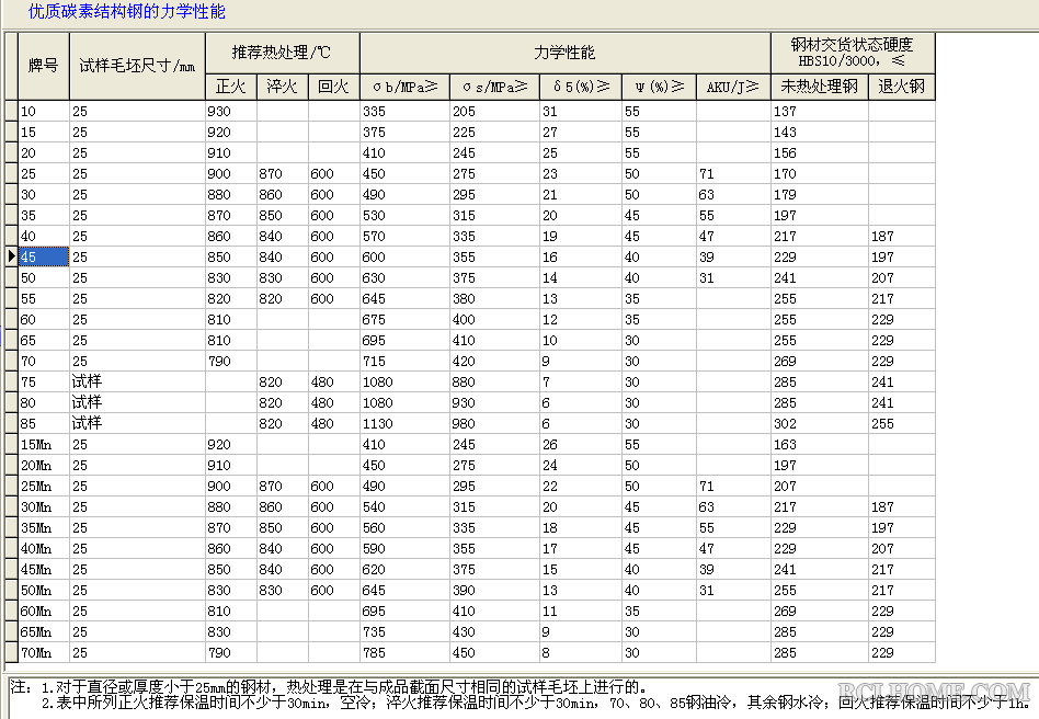

机械设计手册上面的材料力学性能是在什么状态下的数据?是调质之后的吗?

部分是正火后的性能(比如25钢),部分是淬火加中温回火后的性能(比如75钢),部分是经过正火再淬火加高温回火后的性能(比如45钢)。

那后面的力学性能一栏的数据都是通过前面一栏推荐热处理得出的数据吗?
