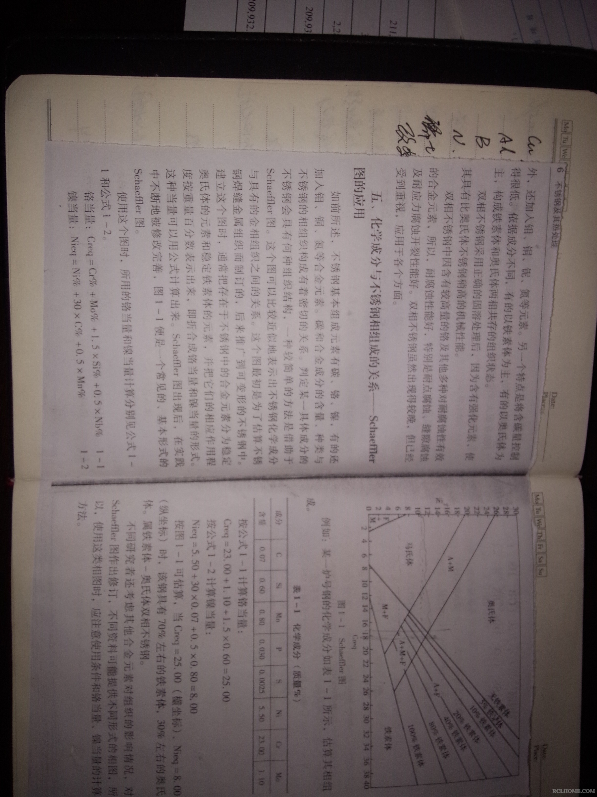

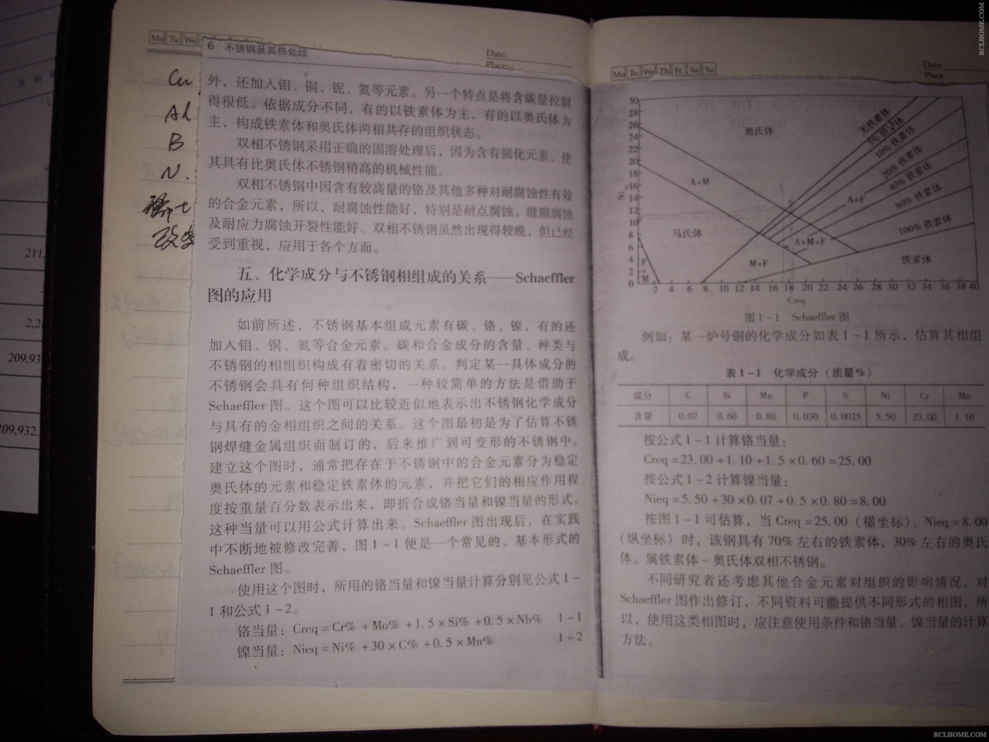

发表于 2015-9-7 10:34:37 | 显示全部楼层
F不锈钢,计算Cr当量,Ni当量,判定应该是F不锈钢
横坐标Cr,纵坐标Ni
横坐标Cr,纵坐标Ni
发表于 2015-9-7 10:36:11 | 显示全部楼层
实在不好i意思,让各位朋友歪着脑袋看了,让电脑专家把它平过来吧
发表于 2015-9-7 10:38:00 | 显示全部楼层
或者你们另存,然后用看图图片把它转过来也可以
发表于 2015-9-7 10:49:13 | 显示全部楼层
可以正传的

发表于 2015-9-7 11:01:51 | 显示全部楼层
老孤,这是我记的笔记,当时复印下来的,不记得是哪本资料了

 楼主| 发表于 2015-9-7 11:13:53 | 显示全部楼层
张文华编著的“不锈钢及其热处理”的图。

发表于 2015-9-7 11:29:07 | 显示全部楼层
秦时明月 发表于 2015-9-7 11:13
张文华编著的“不锈钢及其热处理”的图。
确实是这本书,第六页
