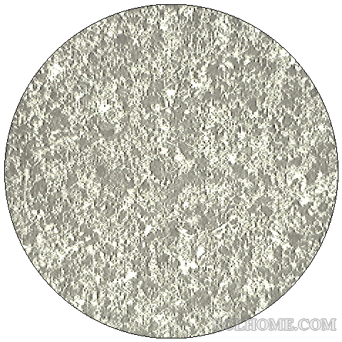

发表于 2015-9-17 09:38:25 | 显示全部楼层
          这个22CrMoH等温正火金相怎么样?硬度:187~191HBW(Ф5.0球)/204~205HBW(Ф10球)
我感觉4级左右,可以接受的, 铁素体晶粒细碎,有些不均匀。不知对否?  发表于 2015-9-17 13:27
