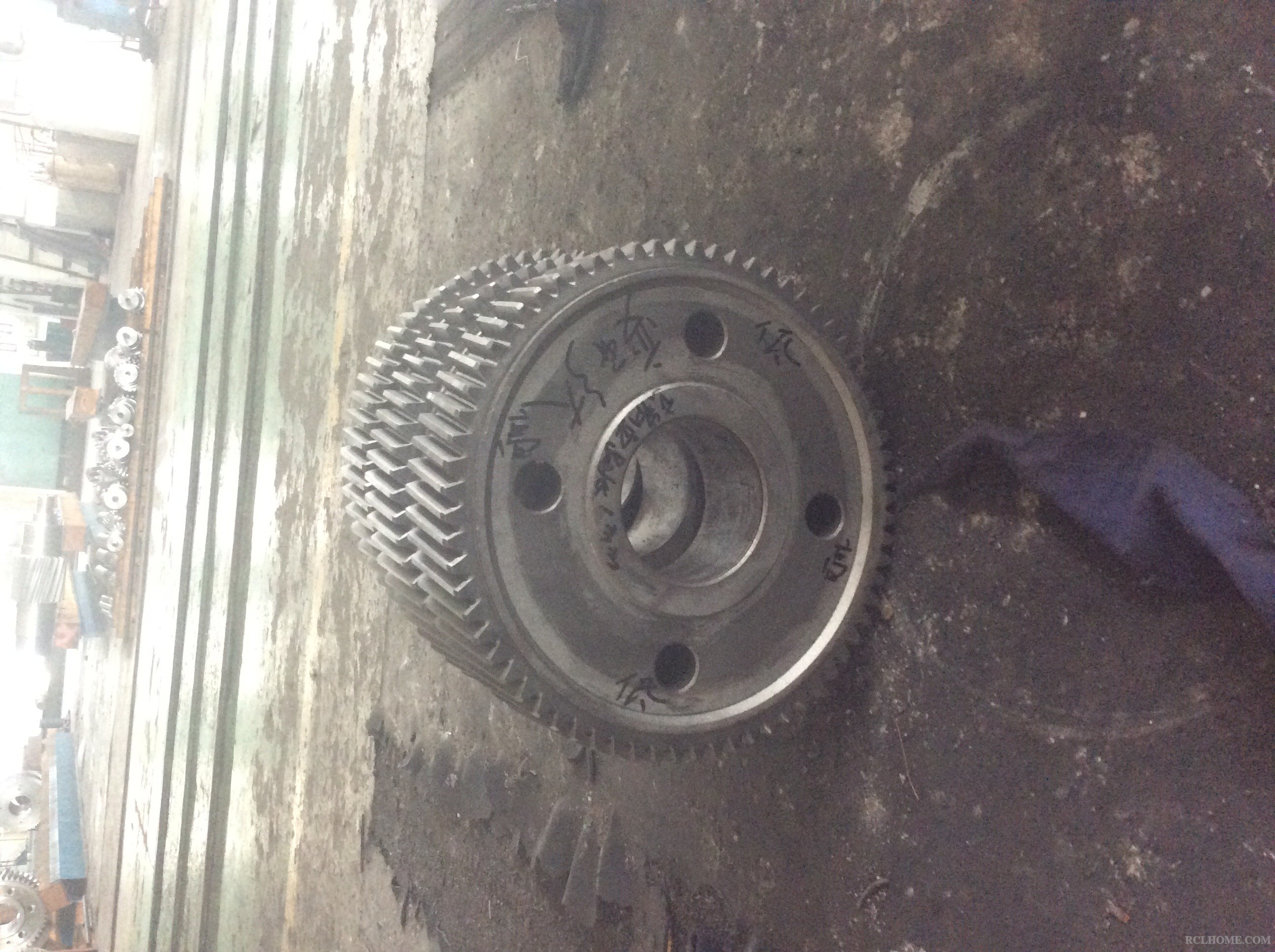

发表于 2015-9-23 18:19:08 | 显示全部楼层
我以前一批齿轮中有三个出现这种情况,就是通过压淬的方式整回来的。

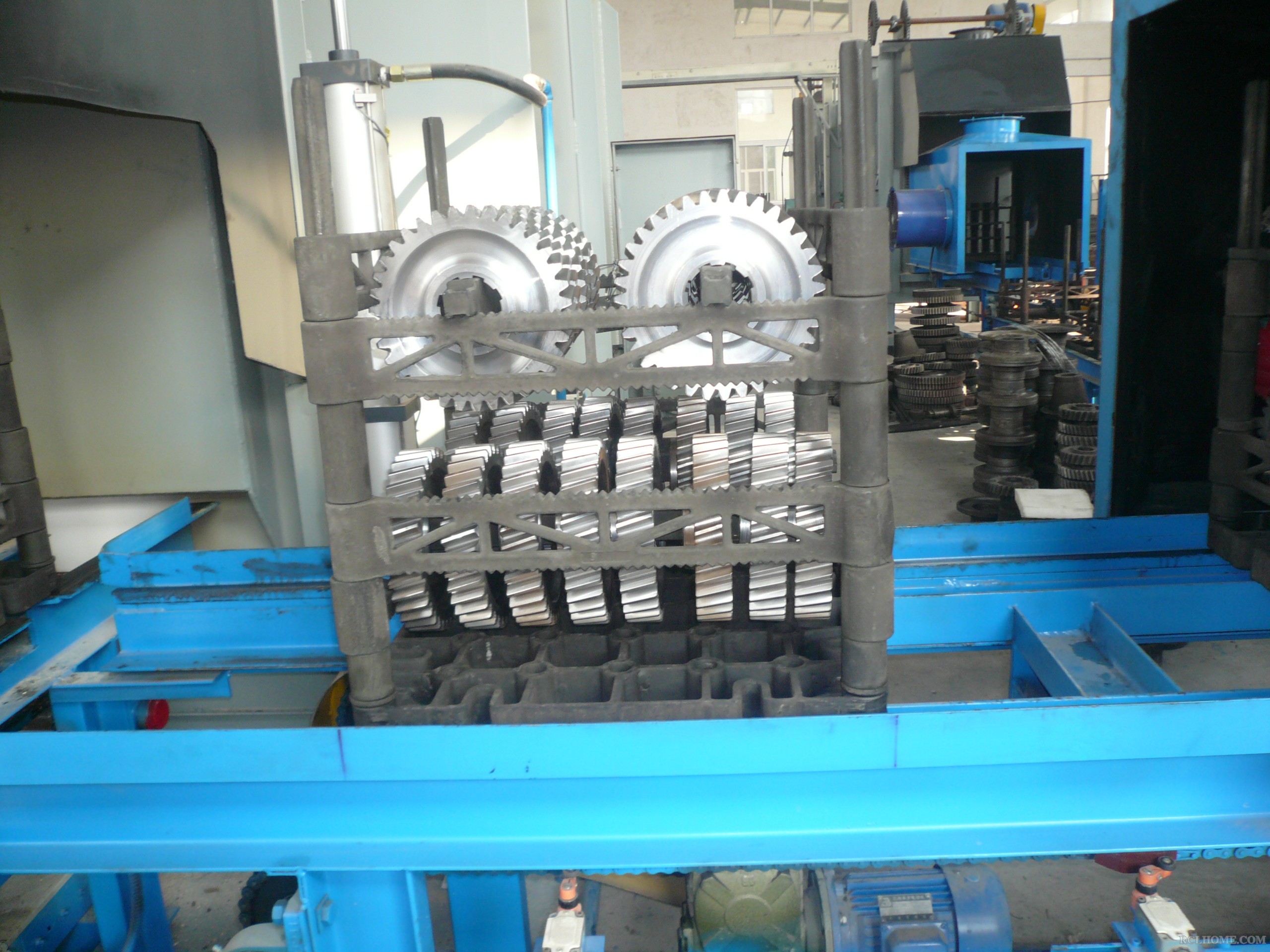

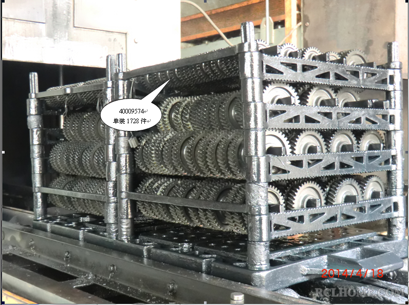

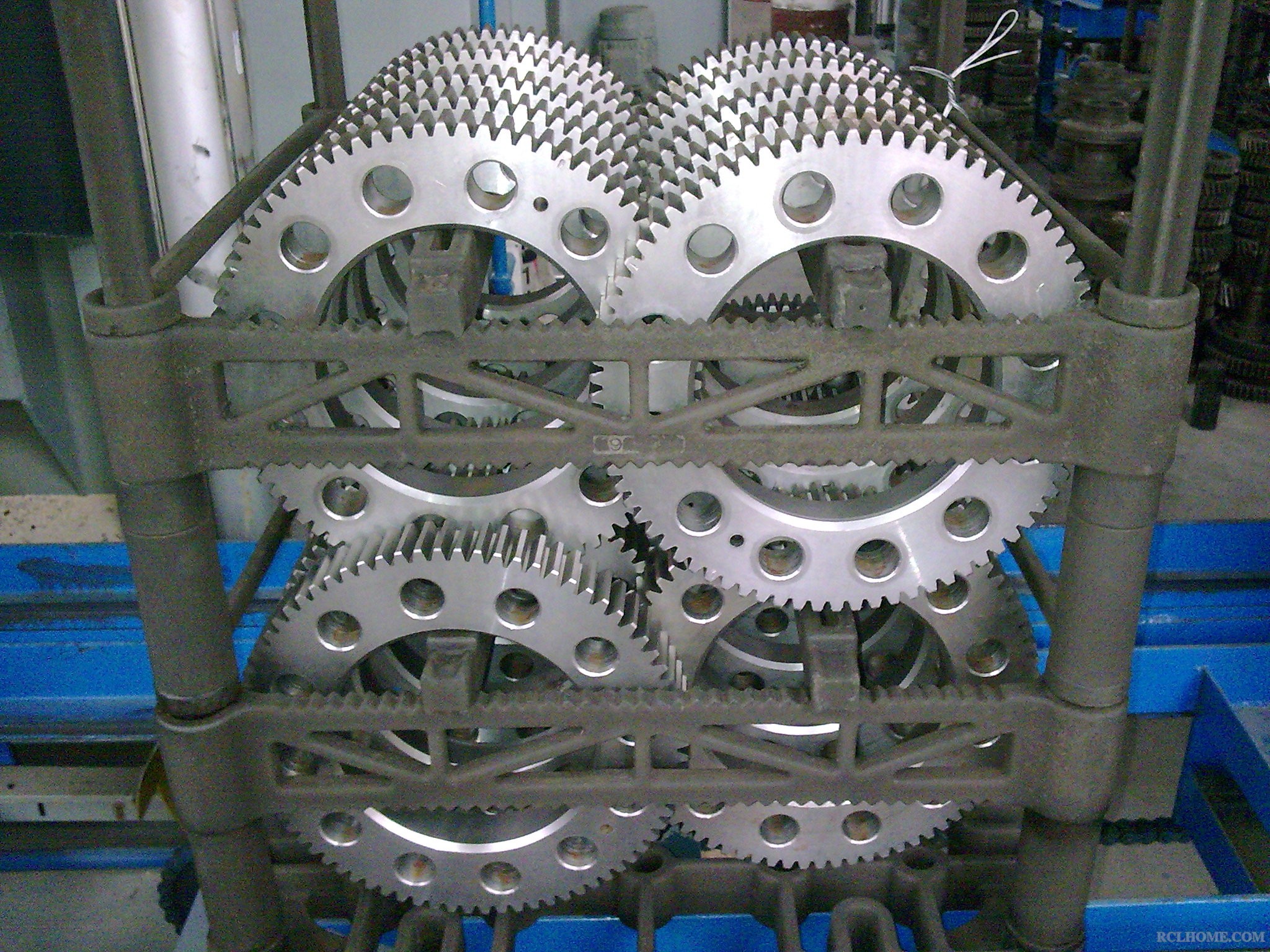

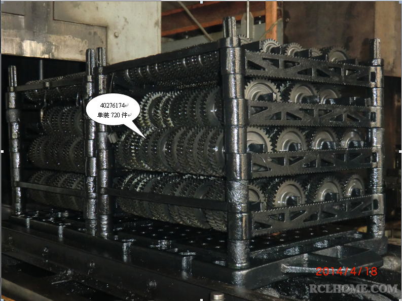

发表于 2015-10-10 15:51:54 | 显示全部楼层

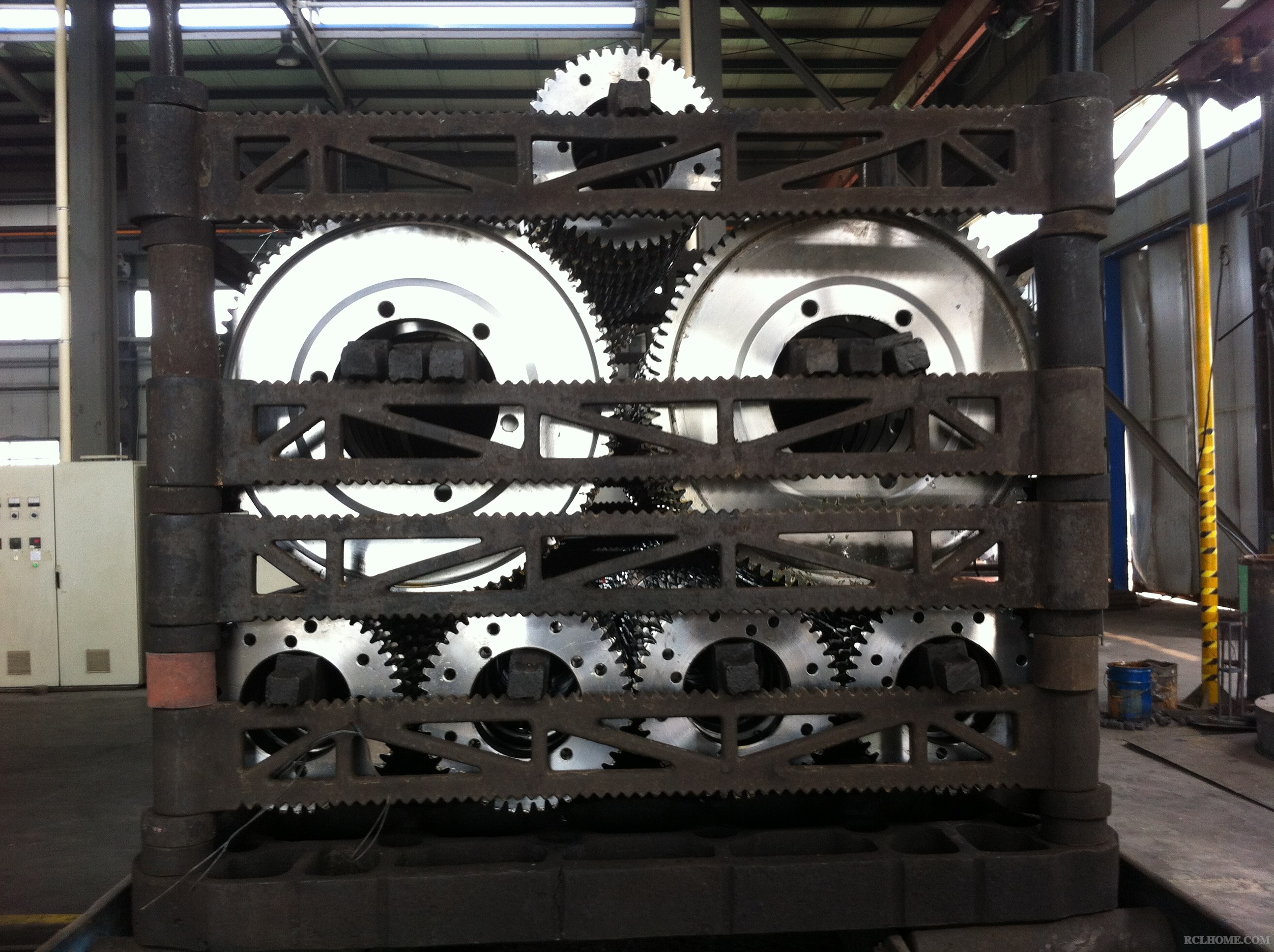

盘形齿轮典型的装炉方式

 楼主| 发表于 2015-10-10 16:53:17 | 显示全部楼层
孤鸿踏雪 发表于 2015-10-10 15:51
盘形齿轮典型的装炉方式
请问你们的零件内孔多大?串杆的直径多大?我们使用的是十字型的串杆,当时考虑的是十字形在横梁上卡位更稳定,且支撑零件的角度也大一点。。。请大神给点意见,周累,齿向交叉与串杆的类型有木有很大的关系?另外,一定的搅拌速度下,装载量很小,是不是也会对变形有很大影响?,

 楼主| 发表于 2015-10-10 16:54:12 | 显示全部楼层

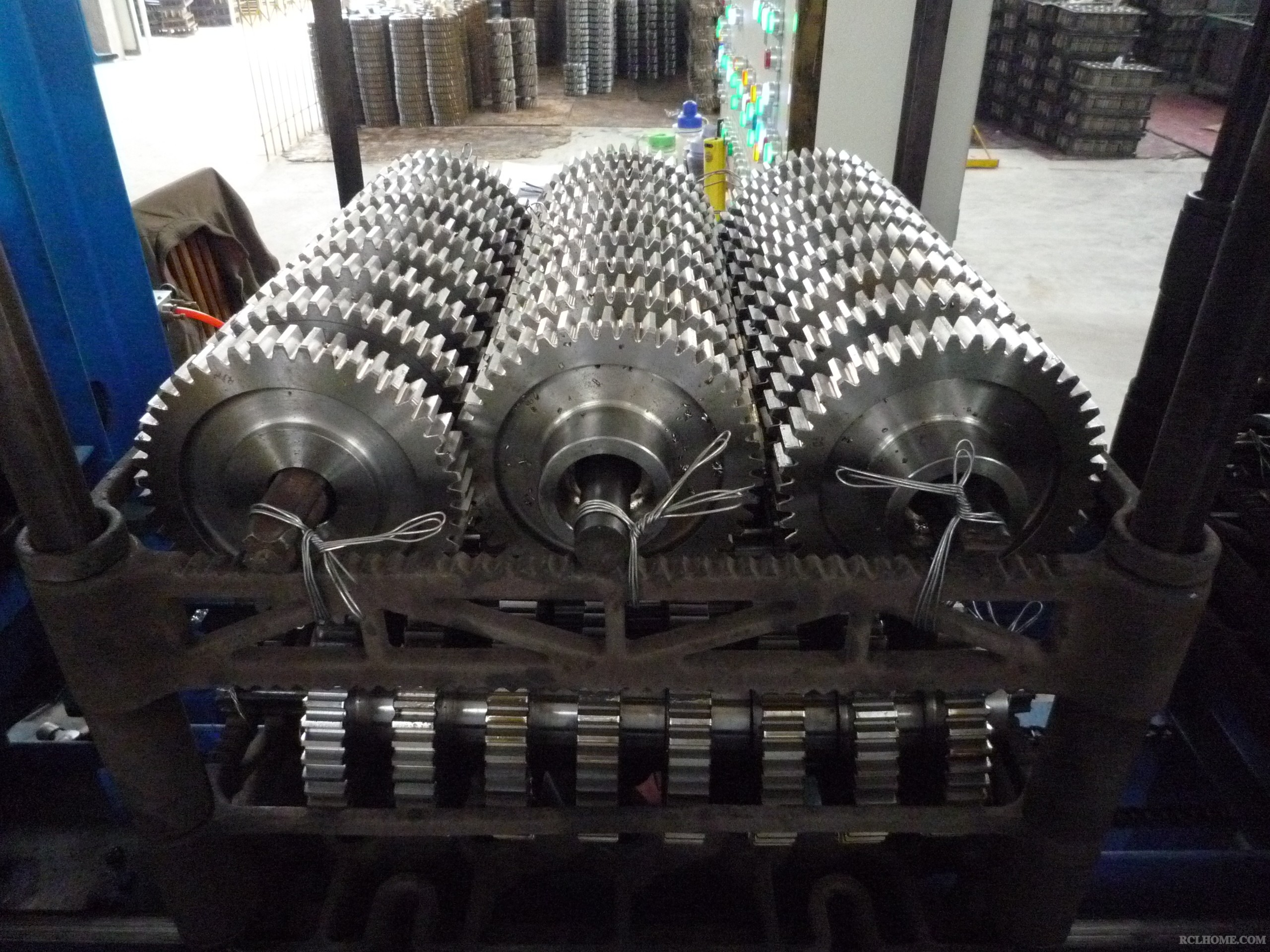

盘形齿轮典型的装炉方式
还有个疑问:第三幅图中,两层零件90°错位摆放,是出于什么考虑?

发表于 2015-10-10 17:07:40 | 显示全部楼层
           那是在连续推盘炉加工的产品,交叉90°装炉,是出于推盘式炉盘平衡、平稳运行的考虑

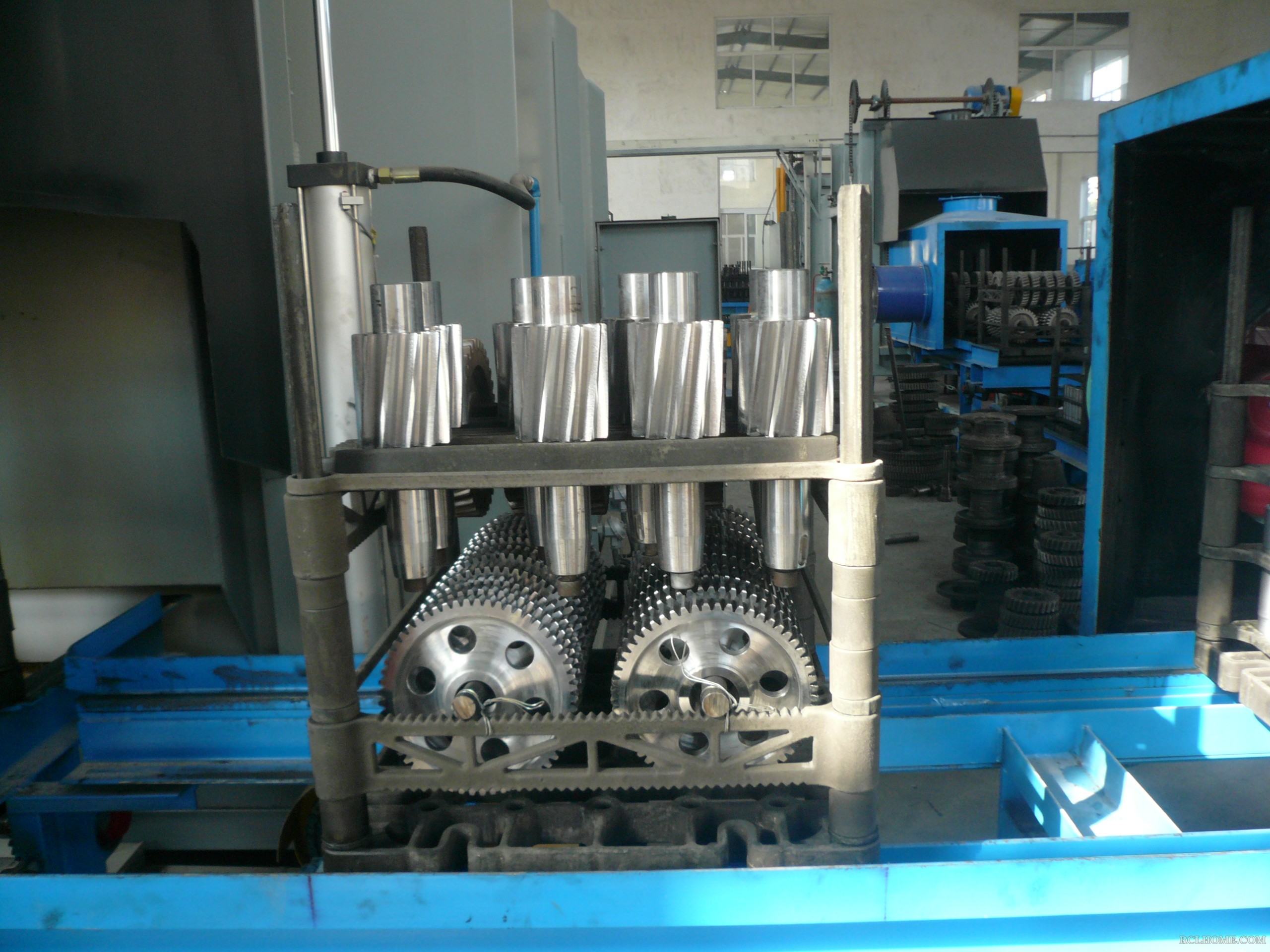

发表于 2015-10-10 17:09:41 | 显示全部楼层
曾经最美 发表于 2015-10-10 16:53
请问你们的零件内孔多大?串杆的直径多大?我们使用的是十字型的串杆,当时考虑的是十字形在横梁上卡位更 ...
           只要能保证穿杆的热态抗弯强度,穿杆的形状及尺寸并不重要,我们的产品非常繁多,所用穿棍也各种各样
发表于 2015-10-10 17:19:24 | 显示全部楼层
再看看这些

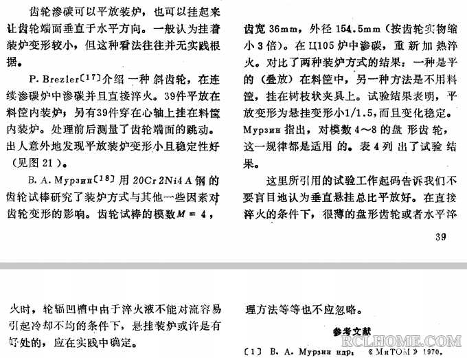

发表于 2015-10-10 18:29:27 | 显示全部楼层
曾经最美 发表于 2015-10-10 17:04
确定零件悬空摆放的,为了保证零件不接触,上层零件都是放在下层两串零件之间的,错开位置。。。零件的直 ...
看来是各有千秋,我这里平装变形大的挂装后好了,你是挂装有问题平装好了。
发表于 2015-10-11 08:58:44 | 显示全部楼层
秦时明月 发表于 2015-10-10 18:29
看来是各有千秋,我这里平装变形大的挂装后好了,你是挂装有问题平装好了。 ...
             盘形齿轮的装炉方式究竟是挂装变形小,还是平装变形小,至今仍不能形成一个压倒性结论

 楼主| 发表于 2015-10-12 10:50:08 | 显示全部楼层
孤鸿踏雪 发表于 2015-10-11 08:58
盘形齿轮的装炉方式究竟是挂装变形小,还是平装变形小,至今仍不能形成一个压倒性结论 ...
这是哪篇文章,可以把全文发出来么,想学习学习。。谢谢啦!

发表于 2015-10-12 11:13:30 | 显示全部楼层
前面的截图是教科书上的是,后面的截图来自《金属热处理》(1988,No.12)

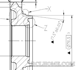

wanggong 发表于 2015-10-15 11:13
零件厚度?台阶圆的外径及厚度?
零件厚度:29.4,台阶处是7.5°的锥面,外径是70. 零件内孔是42.
截图
截图
GJT GZ Plant??  发表于 2015-10-16 16:46

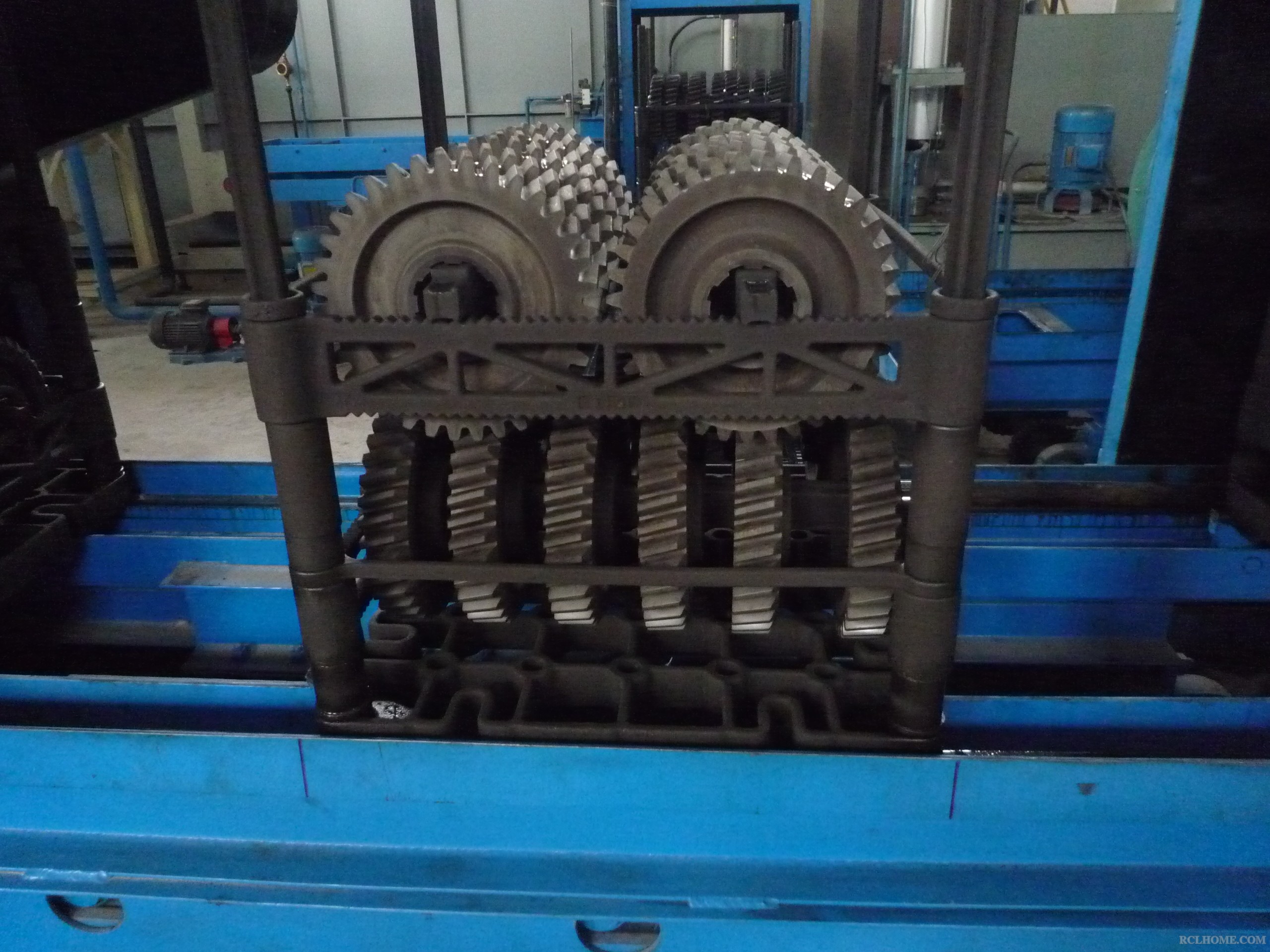

发表于 2015-10-16 17:57:18 | 显示全部楼层
wanggong 发表于 2015-10-15 11:25
为什么没有弄两个支撑点?
确实大胆!不过实际证明可行就OK.
再看看这个
