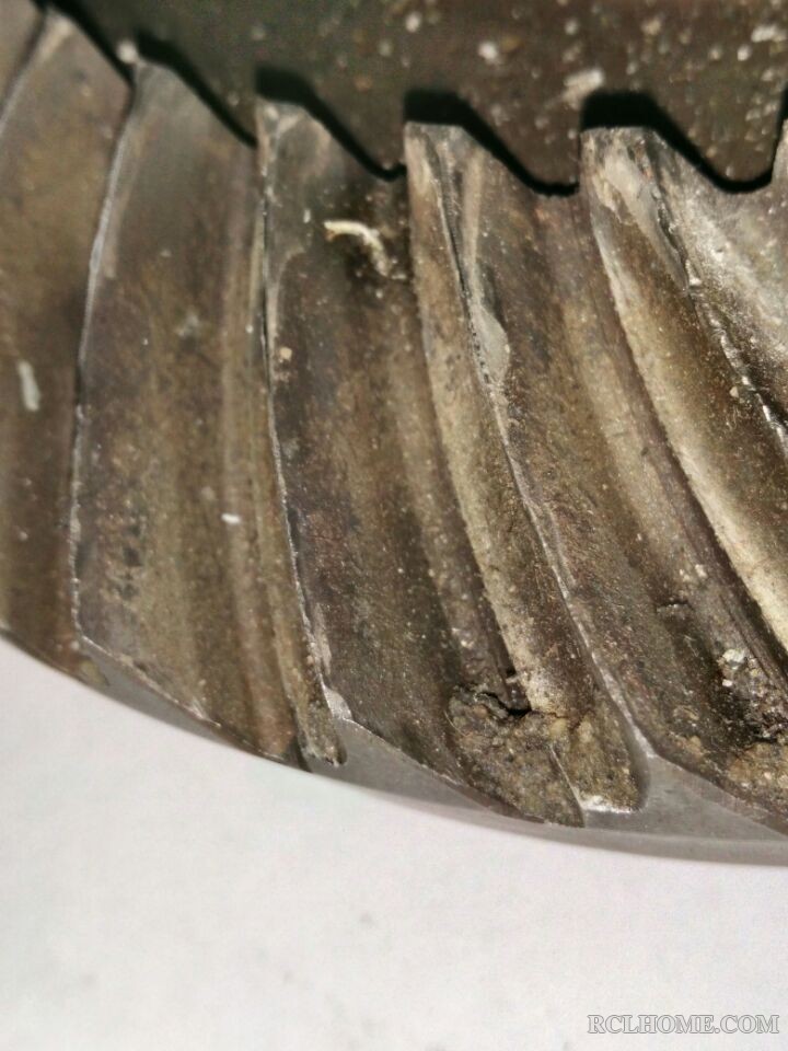

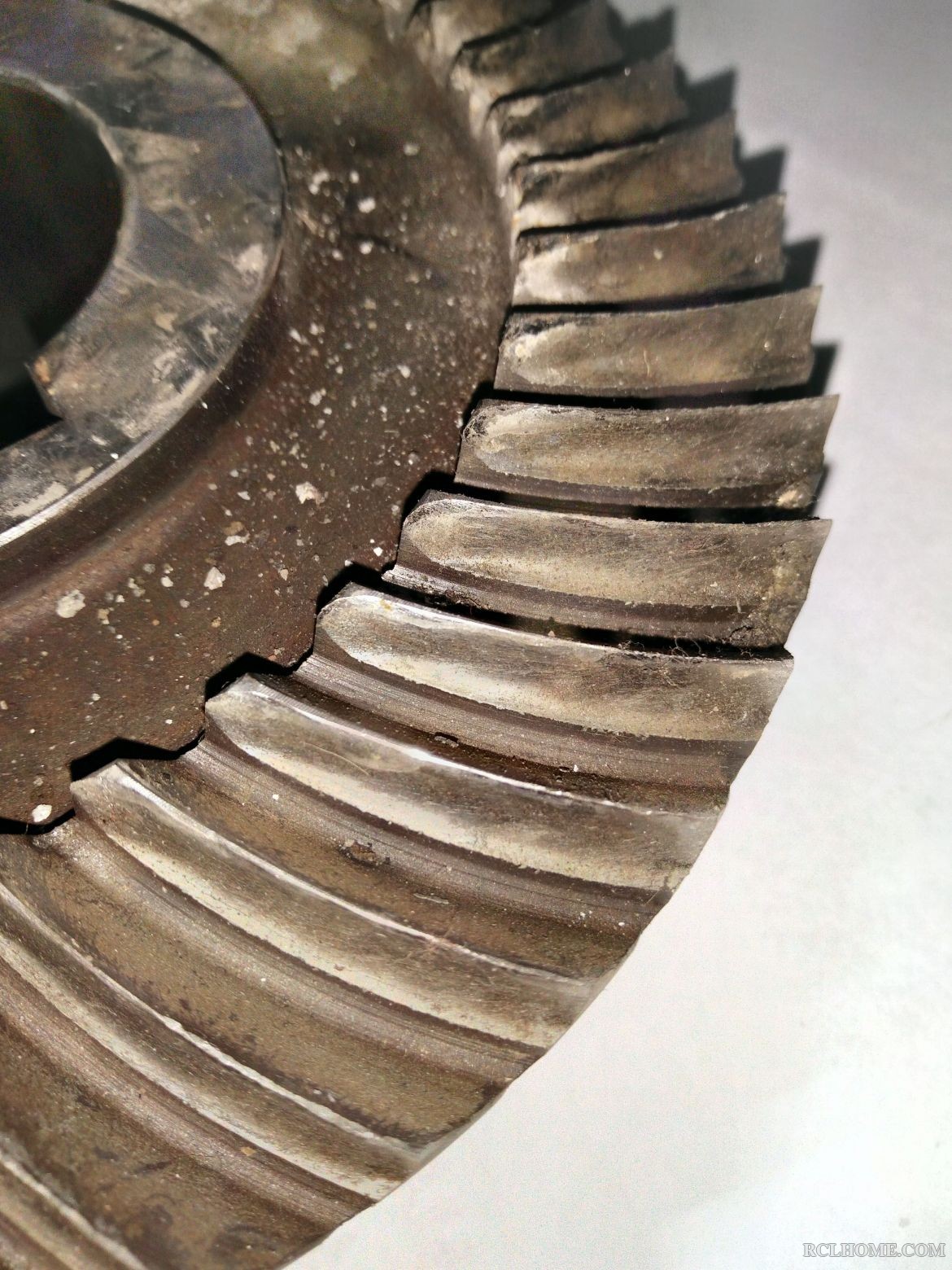

QQ图片20151125142458.jpg QQ图片20151125142504.jpg 20CrMnTi齿轮,要求:CHD=0.8-1.2  HRC58-64。客户反馈掉牙了,拿回一件让分析原因,产品是去年发出去的。

 楼主| 发表于 2015-11-25 14:45:41 | 显示全部楼层
也不是我推责任,拿回来看第一眼崩齿面干燥、峥亮。怀疑工作中有没有机油润滑。现想做常规数据检测,不知取样部位,有点儿不知从何处下手,大伙给支支招。

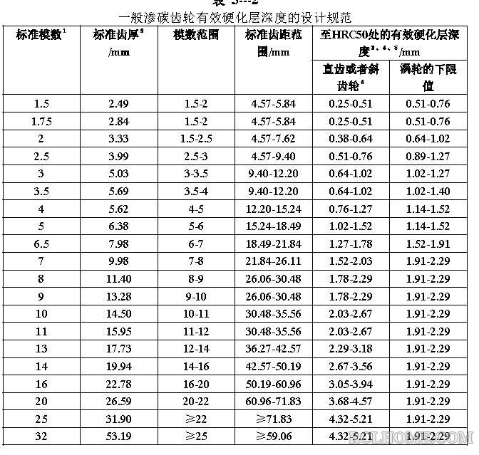

发表于 2015-11-25 15:00:25 | 显示全部楼层
正信热处理 发表于 2015-11-25 14:54
数了一下长了40个牙,外径是170mm。
agma B89.jpg 摘自AGMA B89标准

记得在哪个资料上看到过齿轮有效硬化层深度最佳做到模数的0.2-0.3倍。
发表于 2015-11-25 15:09:34 | 显示全部楼层
即使按模数的0.2-0.3倍计算也是指成品的要求,如果渗碳淬火后还需摸齿也许在这个0.2-0.3倍计算的基础上增加的。

 楼主| 发表于 2015-11-25 15:13:29 | 显示全部楼层
QQ图片20151125151308.jpg 齿面磨损只在单侧发生,另一侧未见磨损。

 楼主| 发表于 2015-11-25 15:18:42 | 显示全部楼层
单侧磨损,齿根也没有磨损。跟装配有关系木?

 楼主| 发表于 2015-11-25 15:42:50 | 显示全部楼层
吉祥如意 发表于 2015-11-25 15:39
眼神欠佳,请指示下哪掉牙了?
是我表述有问题;齿面严重磨损,只余齿顶了。从单面磨损,齿根和内齿面无磨损现象。
发表于 2015-11-25 16:18:35 | 显示全部楼层
磨损这么厉害,受载情况必须考虑,设计情况也得考虑
