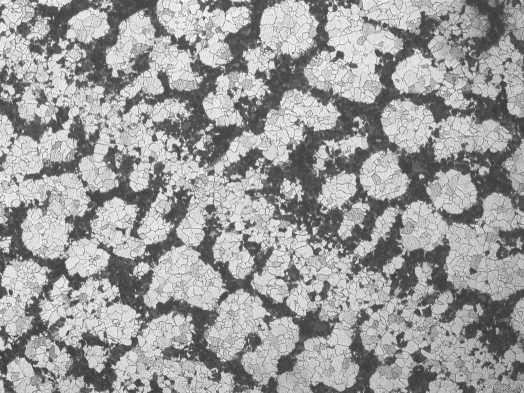

发表于 2015-12-9 20:37:16 | 显示全部楼层
H13钢,亚温淬火+560度回火后的显微组织照片,50倍下明显可见原材料的枝晶偏析。
吉祥如意 + 10

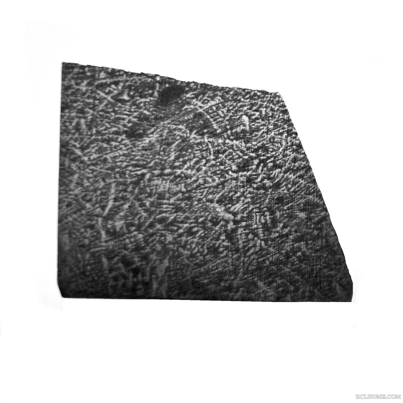

发表于 2015-12-9 20:47:04 | 显示全部楼层
6.jpg 由于锻造不良,调质处理后模具开裂,从开裂模具中切割的试样低倍显示铸态枝晶偏析严重保留。

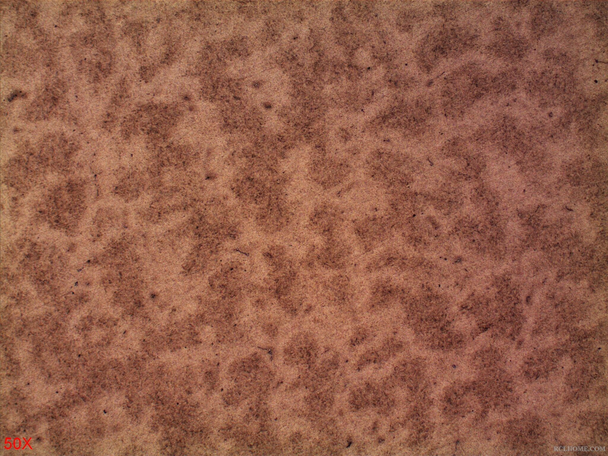

发表于 2015-12-10 09:29:51 | 显示全部楼层
这个你在论坛找找,我记得我发过此类金相照片。
请老秦作个简要的文字说明。  发表于 2015-12-10 10:26
发表于 2015-12-10 09:59:38 | 显示全部楼层
        老兄这个帖子http://www.rclhome.net/forum.php?mod=viewthread&tid=17472&fromuid=8,在【专家组交流区】,一般会员打不开的,我把图片下载后在这里上传,您不反对吧
不反对。  发表于 2015-12-10 10:29
烦请:简要的文字说明。  发表于 2015-12-10 10:17
发表于 2015-12-10 10:19:06 | 显示全部楼层
孤鸿踏雪 发表于 2015-12-10 09:59
老兄这个帖子http://www.rclhome.net/forum.php?mod=viewthread&tid=17472&fromuid=8,在【专家 ...
这个,真木有啊
发表于 2015-12-10 10:23:48 | 显示全部楼层
有参考价值。但是形成的方式有别。  发表于 2015-12-10 10:25

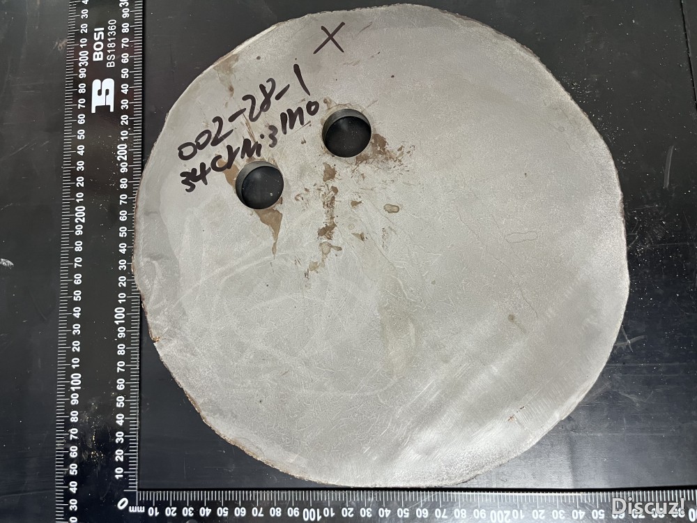

发表于 2023-9-18 21:39:04 | 显示全部楼层
枝晶偏析         4444444
