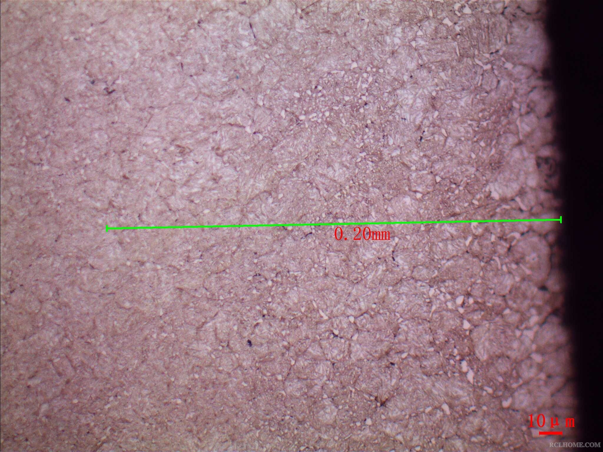

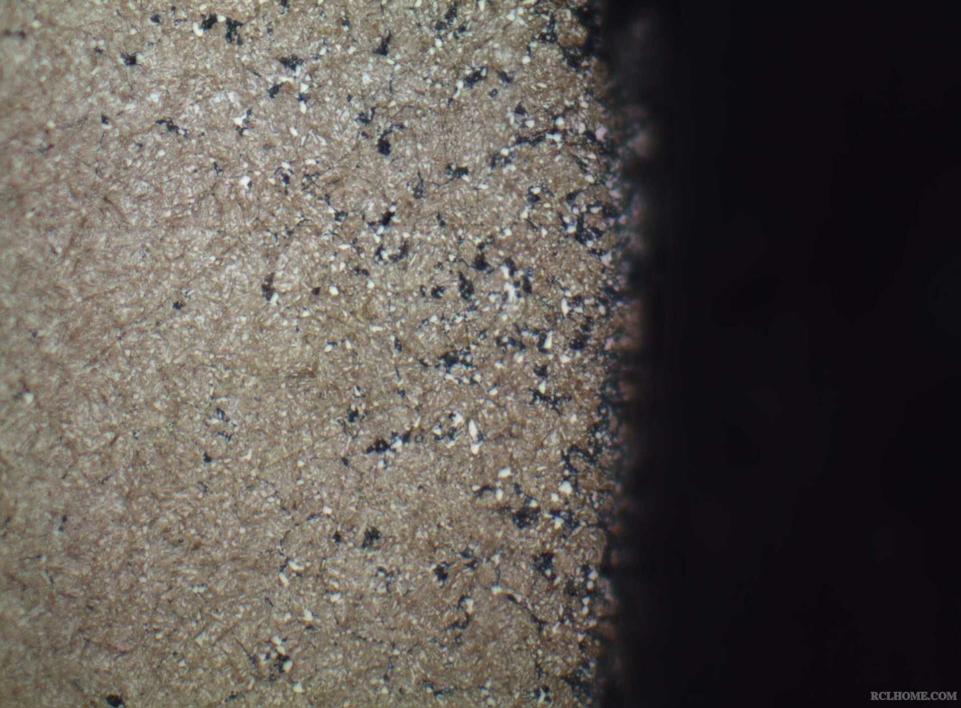

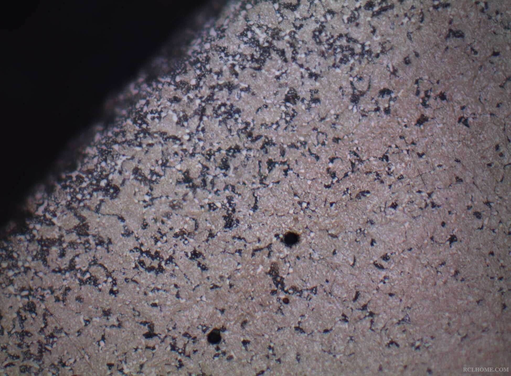

发表于 2015-12-12 15:26:41 | 显示全部楼层
高工:前面两张是表面非M,后面是内氧化
