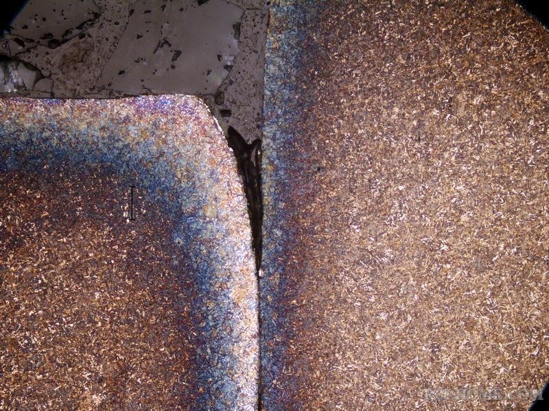

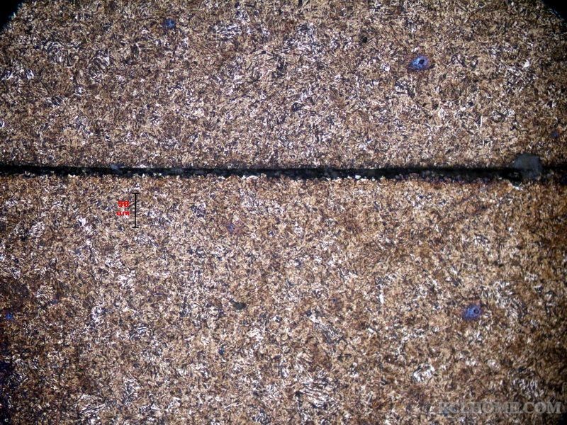

為何問此問題? 此工件0.50%C, 爐氣調0.72%C, 金相看不出表面有增碳現象. 我懷疑氧探頭不準. 爐子停爐大修後才出現此現象. 停爐前是可看出表面增碳的.
我要他們與備用探頭比對一下精度. 回答說沒有備用品, 都是壞了才採購.
LeoMet 发表于 2015-12-12 20:15
為何問此問題? 此工件0.50%C, 爐氣調0.72%C, 金相看不出表面有增碳現象. 我懷疑氧探頭不準. 爐子停爐大修 ...
不一定是氧探头不准,出现这样的情况还有一种可能,炉温不准也是有可能的。因为碳控系统显示的炉内碳势是一个经过计算得到的数值,即:碳势可表现为氧电势、炉温、气氛(如一氧化碳)的函数。氧探头测量的氧电势只是其中的一个参数,如果氧探头测量的氧电势是准确的,但实际炉温和控制系统显示的炉温不一致,那么碳控系统显示的经过计算得到的碳势也是不准确的。
爐子停爐大修後应该测温(校验)和定碳(校验)都要做的
