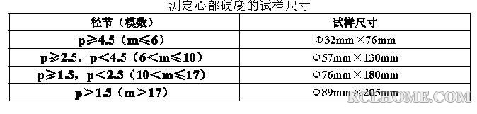

用圆柱形试样代替。AGMA 2004-B89 中英文对照

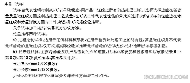

发表于 2015-12-13 22:07:08 | 显示全部楼层
霜月 发表于 2015-12-13 21:36
现在的汽车齿轮渗碳淬火后只检测心部硬度,不要求检测心部组织,但要检测心部硬度必然会破坏齿轮,各位都采 ...

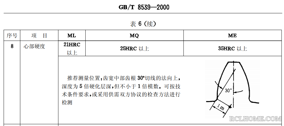

GB/T8539 8539.jpg
搬运工 + 20 立此存照

发表于 2015-12-13 22:14:42 | 显示全部楼层
一度我们也想采用这种试样来检测,实际采用的还是齿形试样。
发表于 2015-12-13 22:17:34 | 显示全部楼层
当然齿形试样比较科学一点.不过我们给老外做齿轮还是用圆柱形试样(经过他们同意的).

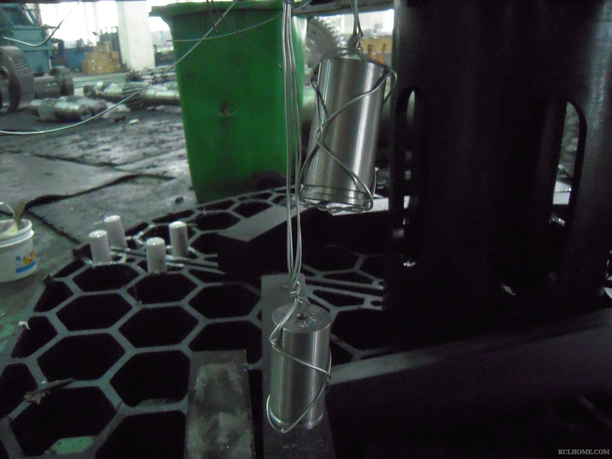

发表于 2015-12-15 20:33:47 | 显示全部楼层
