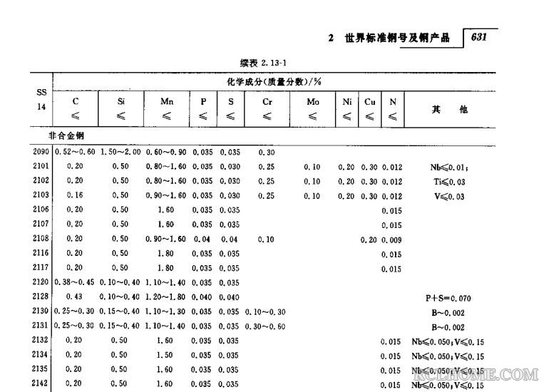

在我司某工程师的桌子上看到一张图纸,材料是SS2142(瑞典牌号),技术要求氮化处理,硬度要求大于等于650HV
材质要求见图片
请问各位老师,硬度能达到吗?谢谢

我也认为单纯氮化是达不到要求的,我也建议热处理用软氮化,可是据热处理工程师说,他们的离子氮化炉只能做氮化不能软氮化,前段时间做软氮化时通CO2,CO2和NH3反应,把管路给堵了,而厂领导出于安全考虑又不让用甲烷。
