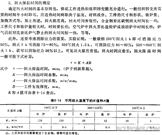

关于调质(正火+回火):我根据书本上的热处理温度热处理但是出来的硬度完全不达标。
之后,我又用了淬火+回火 (低温淬火+低温回火)。这个淬火也是空淬, 改变的只有保温温度。
我想问,这个保温过程中,过久会否对产品硬度有影响? 我是依据书本上的方法去计算的。
材料是30CrNi2mo
第2个问题就是回火保温温度的计算, 书本上都没有提到这个。 请各位指导我。 ( 我绝对是热处理新手,半路出家的)

发表于 2016-3-17 10:23:15 | 显示全部楼层
            实在抱歉,刚看到楼主的这个帖子,特别感谢楼主的抬爱。
            楼主提出的问题,请看附件

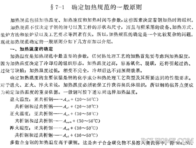

1。至于热处理方面,我想问该如何计算正火与淬火的保温温度?

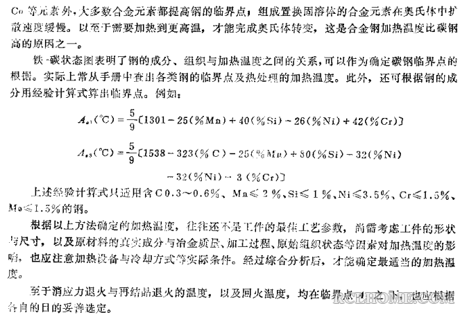

       1. 正火和淬火的奥氏体化温度请看附图

        2。铁碳相图上的AC3 只看该材料的碳成分,但是实际保温温度会因合金元素的加入而改变。以上材料为例, 该如何计算?
        请看附件,这些经验公式过去传在网站里,后来被百度文库收录
经验公式.rar

无论如何特别感谢你的指导。 这个经验公式太犀利了。
