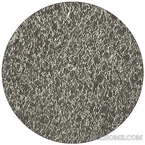

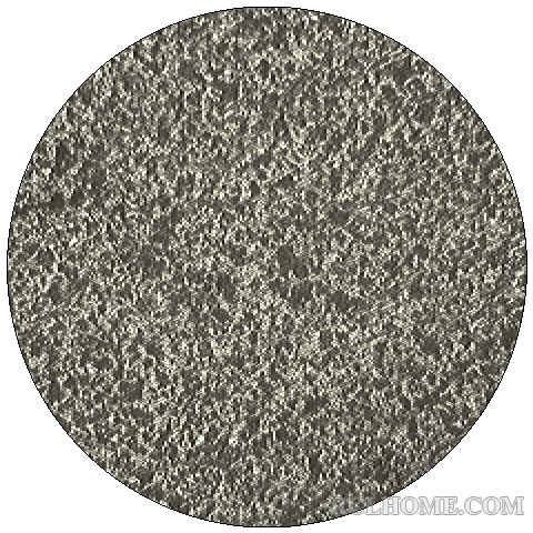

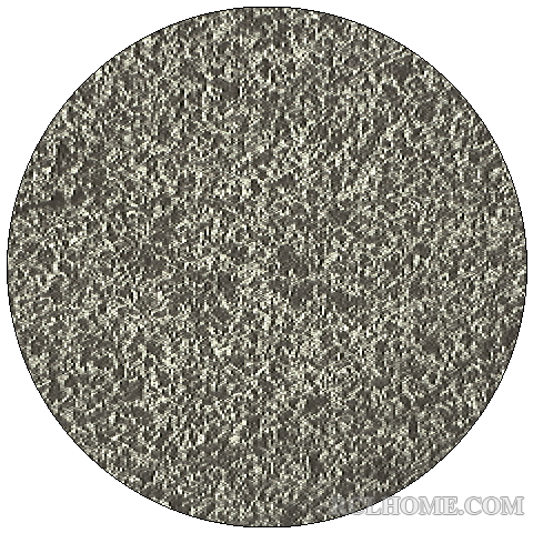

弦品 发表于 2016-3-26 18:05
王工,  是推盘炉  实验一炉 硬度合格  但带状非常严重  晶粒有点细碎
          老孤采用周期推盘式等温正火线所做的做的20MnCr5等温正火效果(我们的检测设备太低档,将就看)
