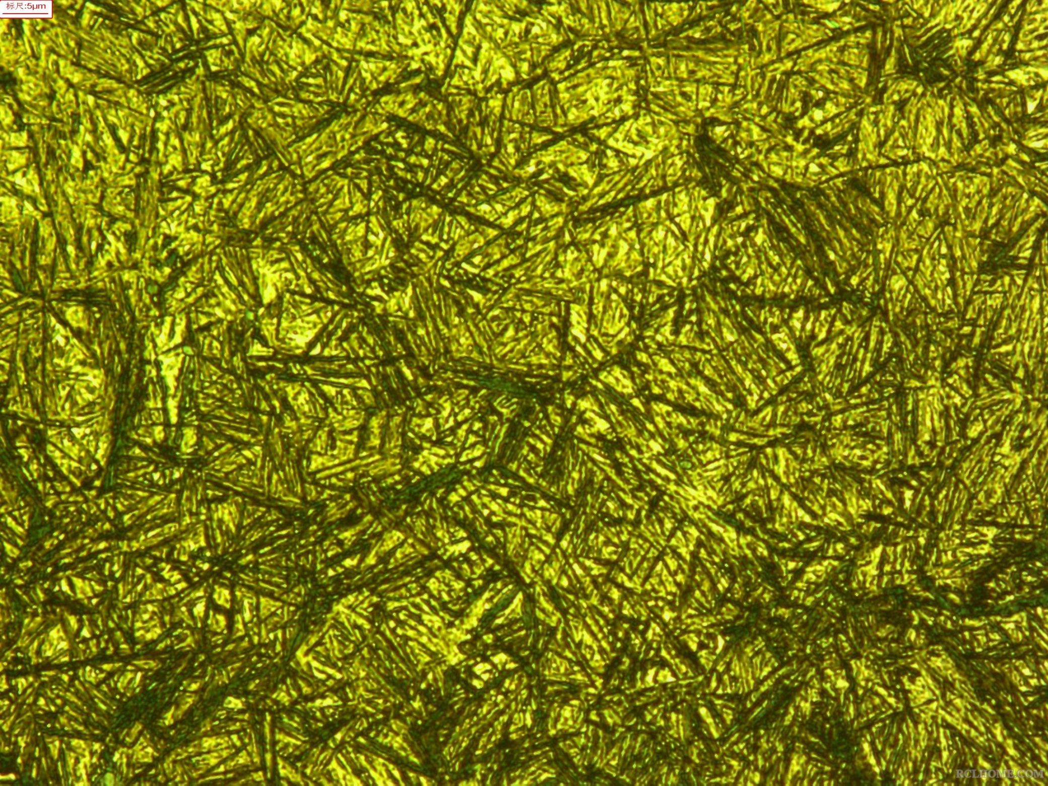

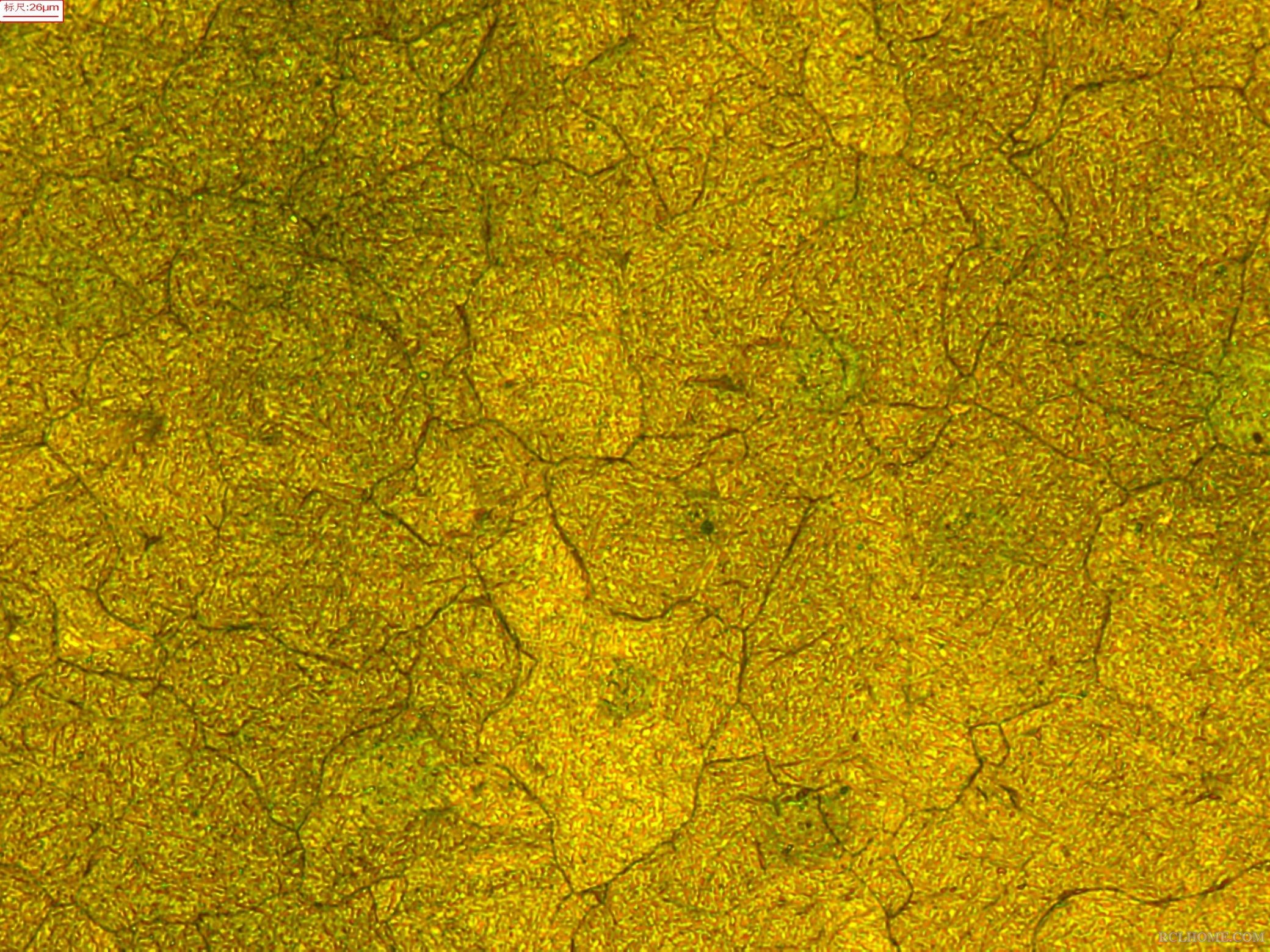

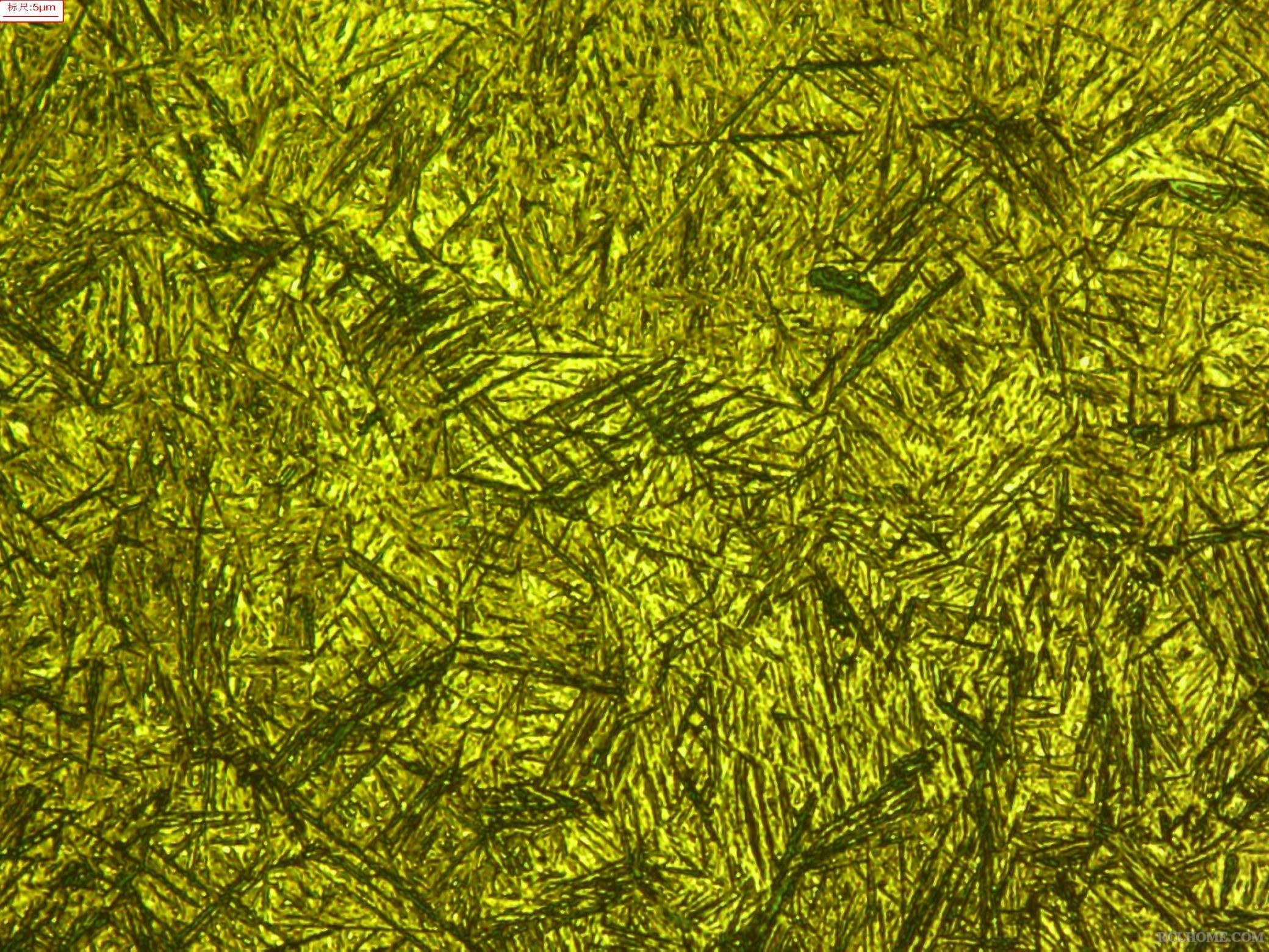

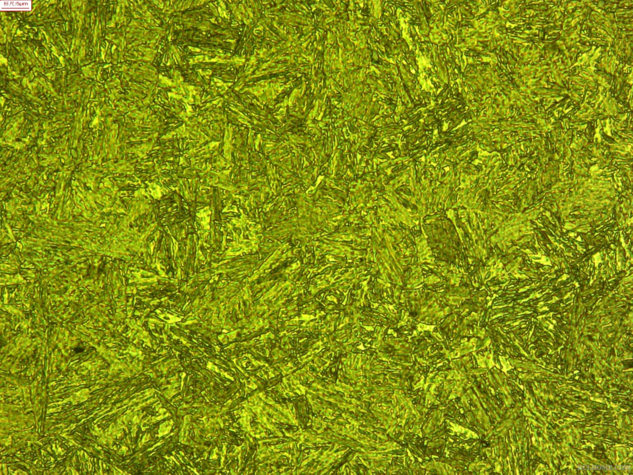

 楼主| 发表于 2016-4-8 15:34:59 | 显示全部楼层
图如下,
心部组织
心部组织
粗晶组织
粗晶组织
粗晶组织
粗晶组织
渗碳层晶粒度
渗碳层晶粒度
晶粒粗大暂且不说,金相照片做的挺好,为金相照片点个赞。  发表于 2016-4-8 20:08
孤鸿踏雪 + 20 立此存照
发表于 2016-4-8 15:35:50 | 显示全部楼层
如果你这个零件整个渗碳层晶粒都粗大,但是芯部晶粒不粗大,那么就是渗碳嫌疑最大。
如果你这个零件整个渗碳层晶粒不是全部粗大(晶粒粗大部位只占整个渗碳层圆周部位的某一部分粗大)那么还要考虑是否是偏析问题。

 楼主| 发表于 2016-4-8 15:37:30 | 显示全部楼层
如果你这个零件整个渗 ...
全粗大。。。绕齿一周
