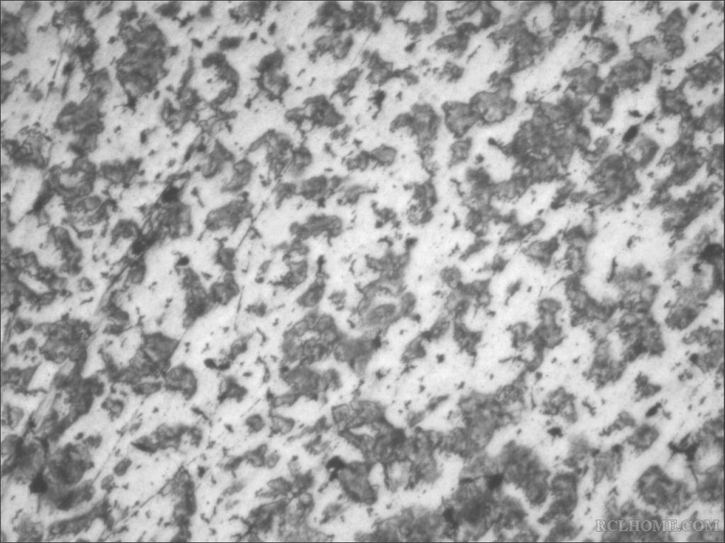

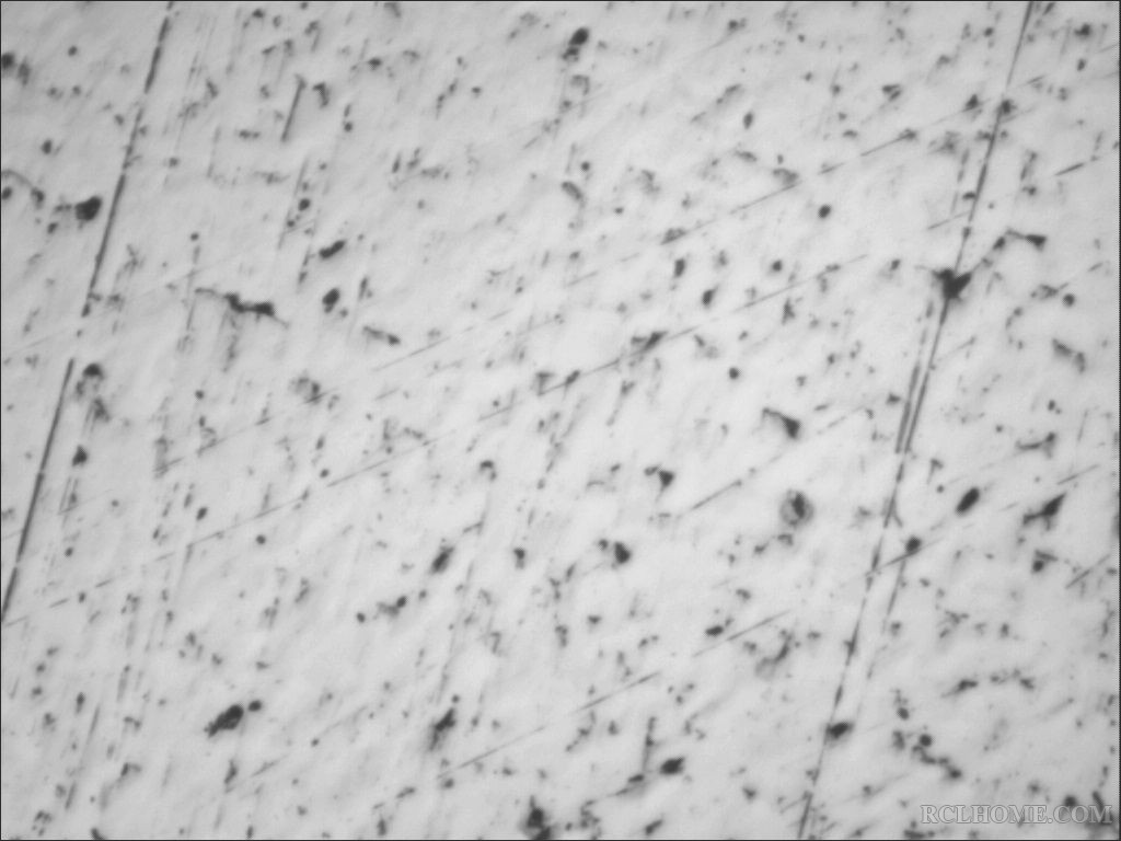

QT500 铸件(100X),请教专家,这个金相应该怎么描述?第一张没腐蚀,第二张腐蚀后。

 楼主| 发表于 2016-4-14 14:54:08 | 显示全部楼层
这种金相是如何产生的呢?

发表于 2016-4-14 15:23:51 | 显示全部楼层
重新制样,没有抛光好

 楼主| 发表于 2016-4-14 15:28:18 | 显示全部楼层
经过重新抛光还是这样,
但是抛开零件,心部是正常的

 楼主| 发表于 2016-4-14 15:29:43 | 显示全部楼层
孕育不足?

发表于 2016-4-14 16:33:24 | 显示全部楼层
球化和孕育均有问题,石墨没有形成球状。
