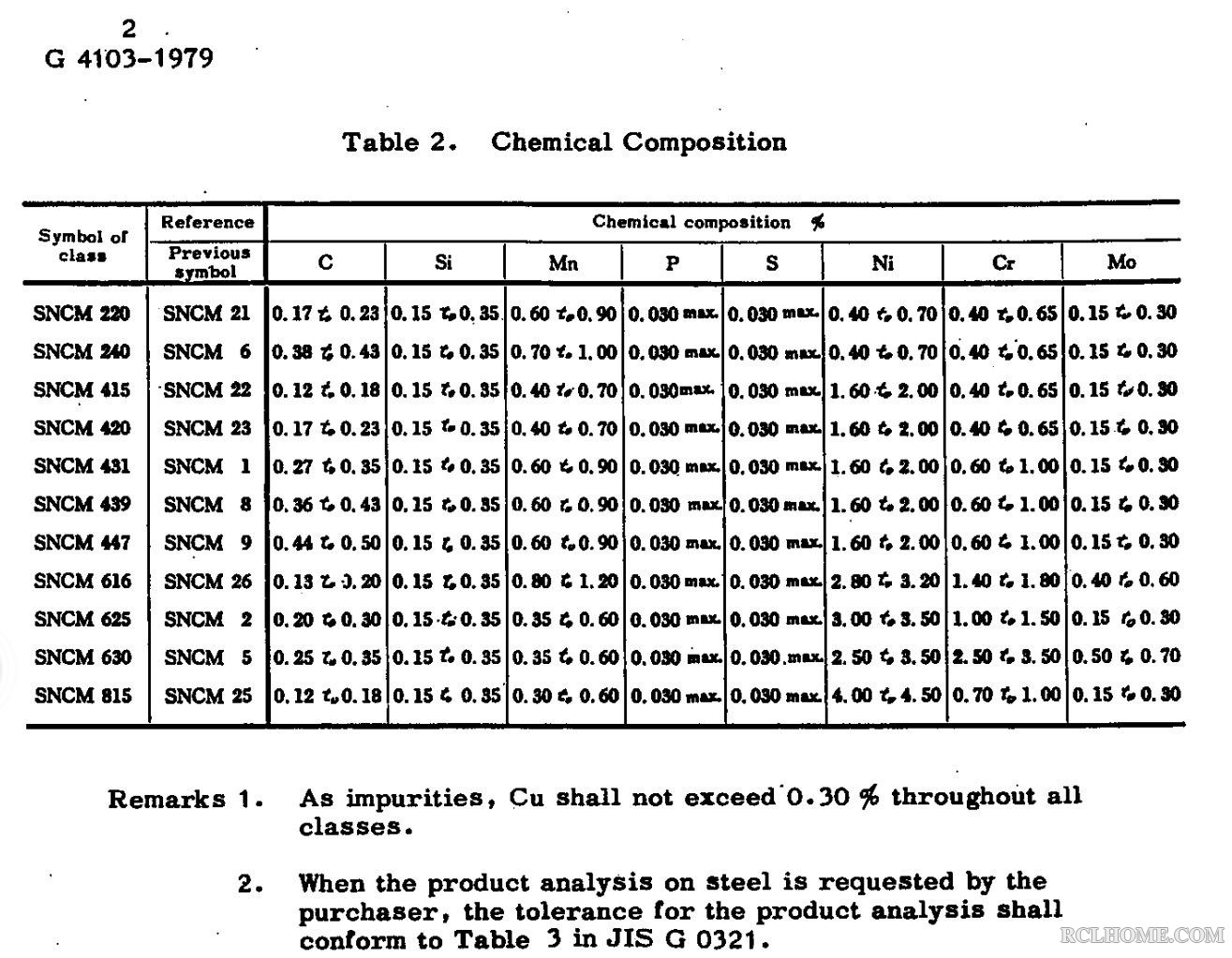

请问SNCM630是什么材料,手头上资料查不到,技术要求HRC48-50

感觉老外的材料Cr  Ni  Mo舍得加
