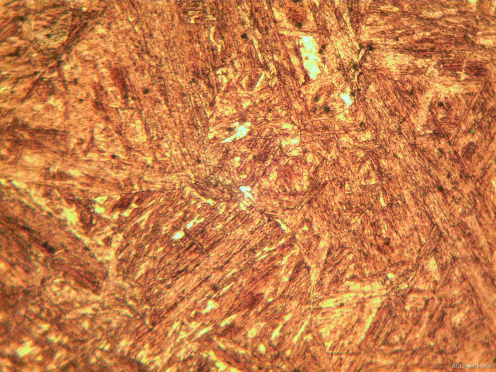

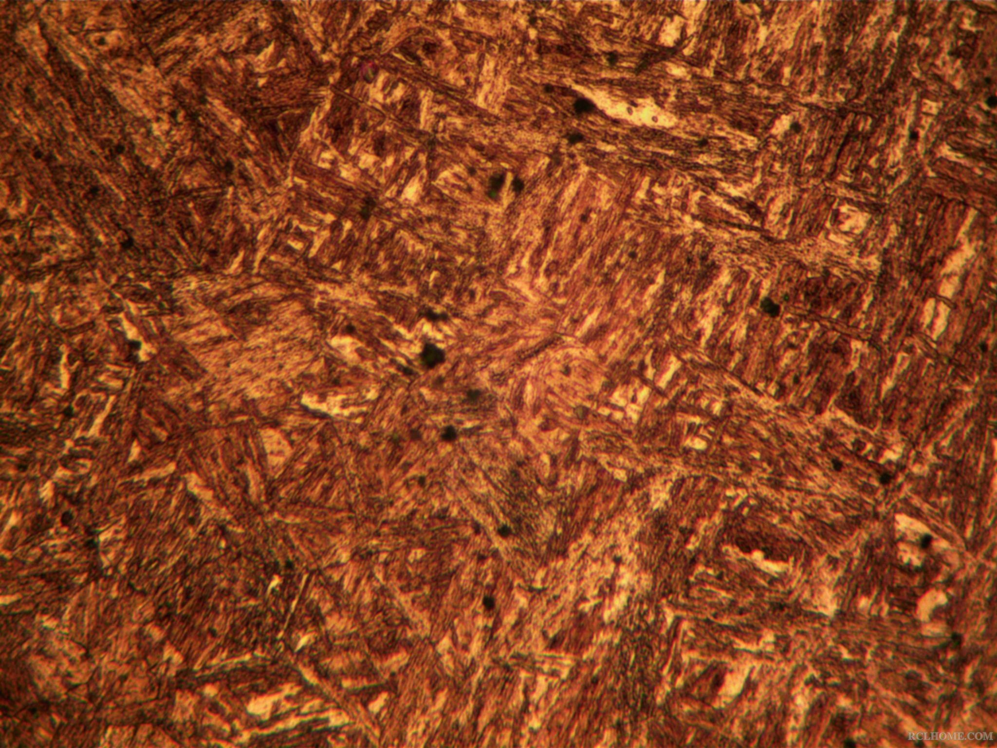

专家们看一下还可以吗
心部400X
心部400X
心部400X
心部400X
表层400X
表层400X
发表于 2016-5-21 19:04:28 | 显示全部楼层
心部:板条状马氏体加铁素体
表面:针状马氏体加残余奥氏体加碳化物
貌似心部马氏体组织粗大

 楼主| 发表于 2016-5-22 07:55:17 | 显示全部楼层
沧海一声笑 发表于 2016-5-21 19:04
心部:板条状马氏体加铁素体
表面:针状马氏体加残余奥氏体加碳化物
貌似心部马氏体组织粗大 ...
心部马氏体粗大是什么原因造成的,有什么不良影响吗

发表于 2016-7-25 13:45:45 | 显示全部楼层
心部组织粗大是因为渗碳温度过高造成的。因为20CrMnTi是本质细晶粒钢,只要温度不要过高,晶粒应该是不容易粗大的。组织粗大,基体的韧性较差!

发表于 2016-7-25 15:46:50 | 显示全部楼层
心部组织粗大,晶粒度粗大工件的韧差。是什么材料什么工艺做出来的产品?
