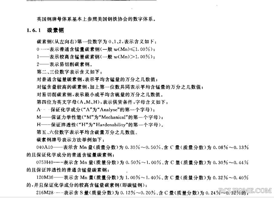

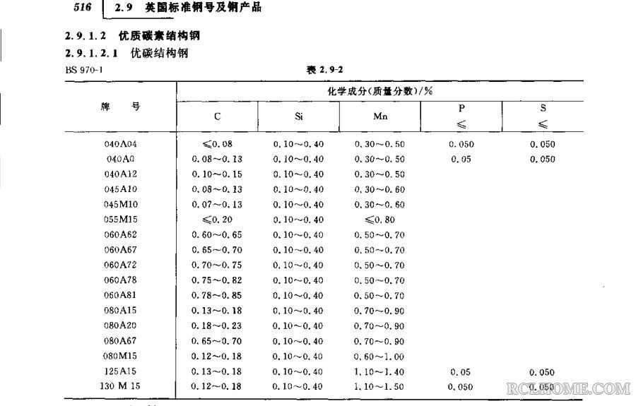

从这两张图上看,应该是含Mn在0.8左右,C在0.47左右的碳素钢,也就是我们的45钢?
