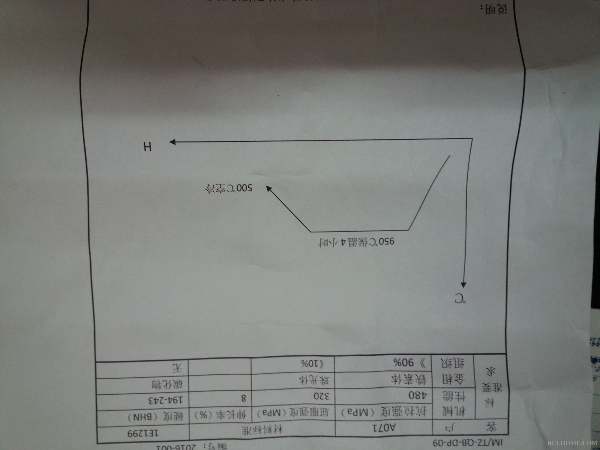

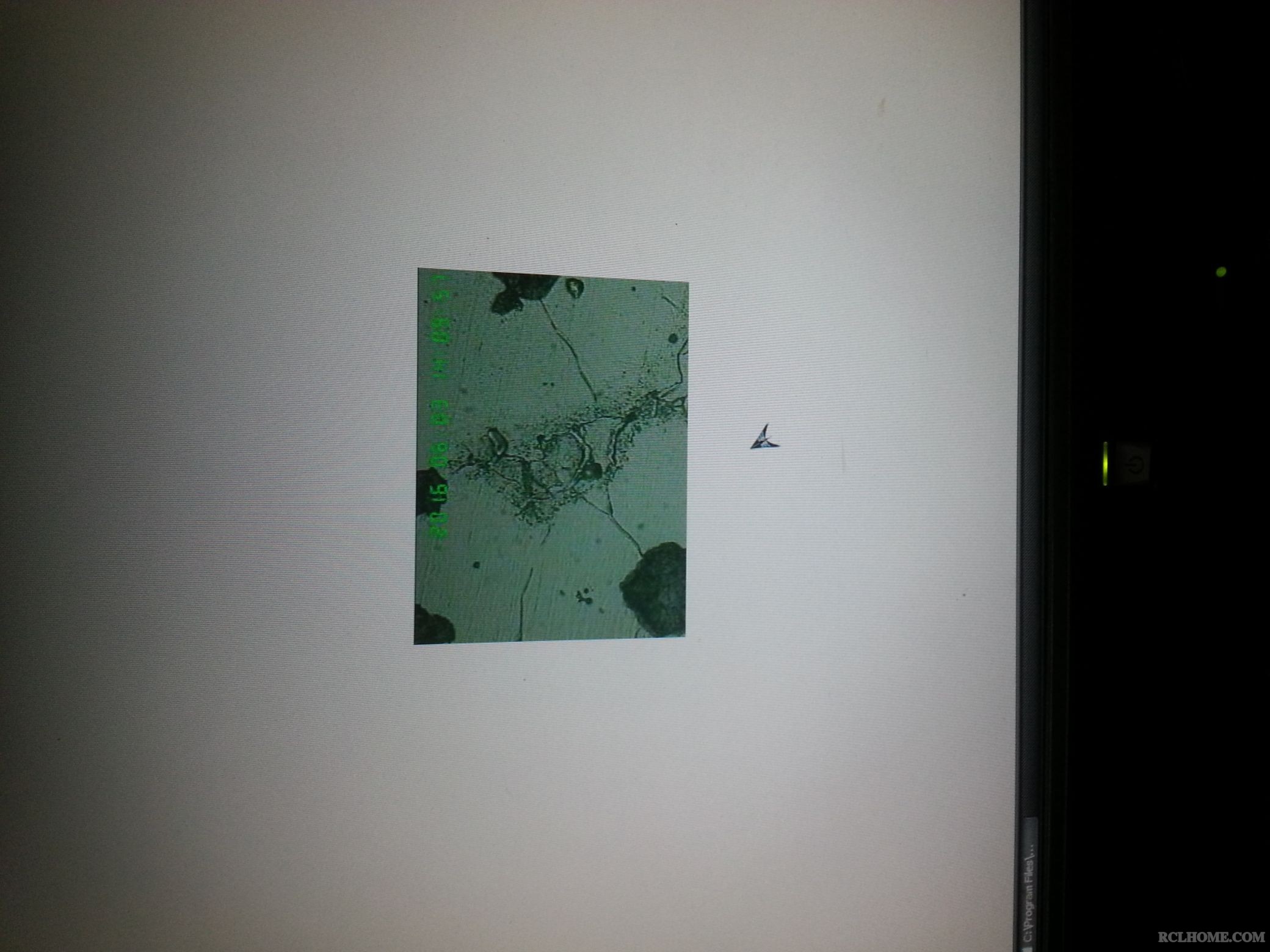

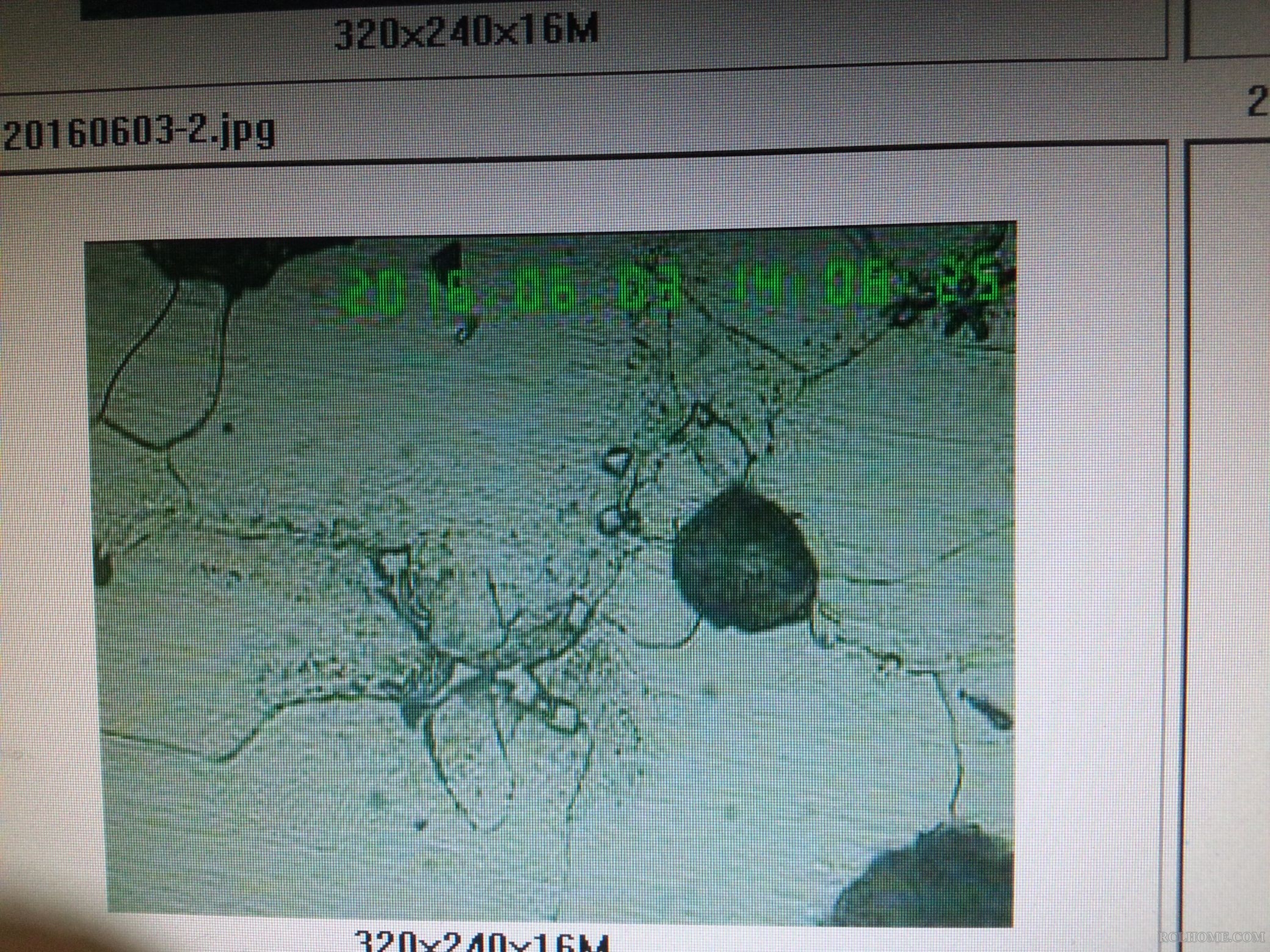

没有接触过球铁的热处理,请家里的师傅们帮我看看机械性能与金相组织要求能达到吗?还有第二张图片中晶界上的白色块状物是碳化物吗? 20160603_153957.jpg 20160603_153825.jpg
发表于 2016-6-5 09:36:00 | 显示全部楼层

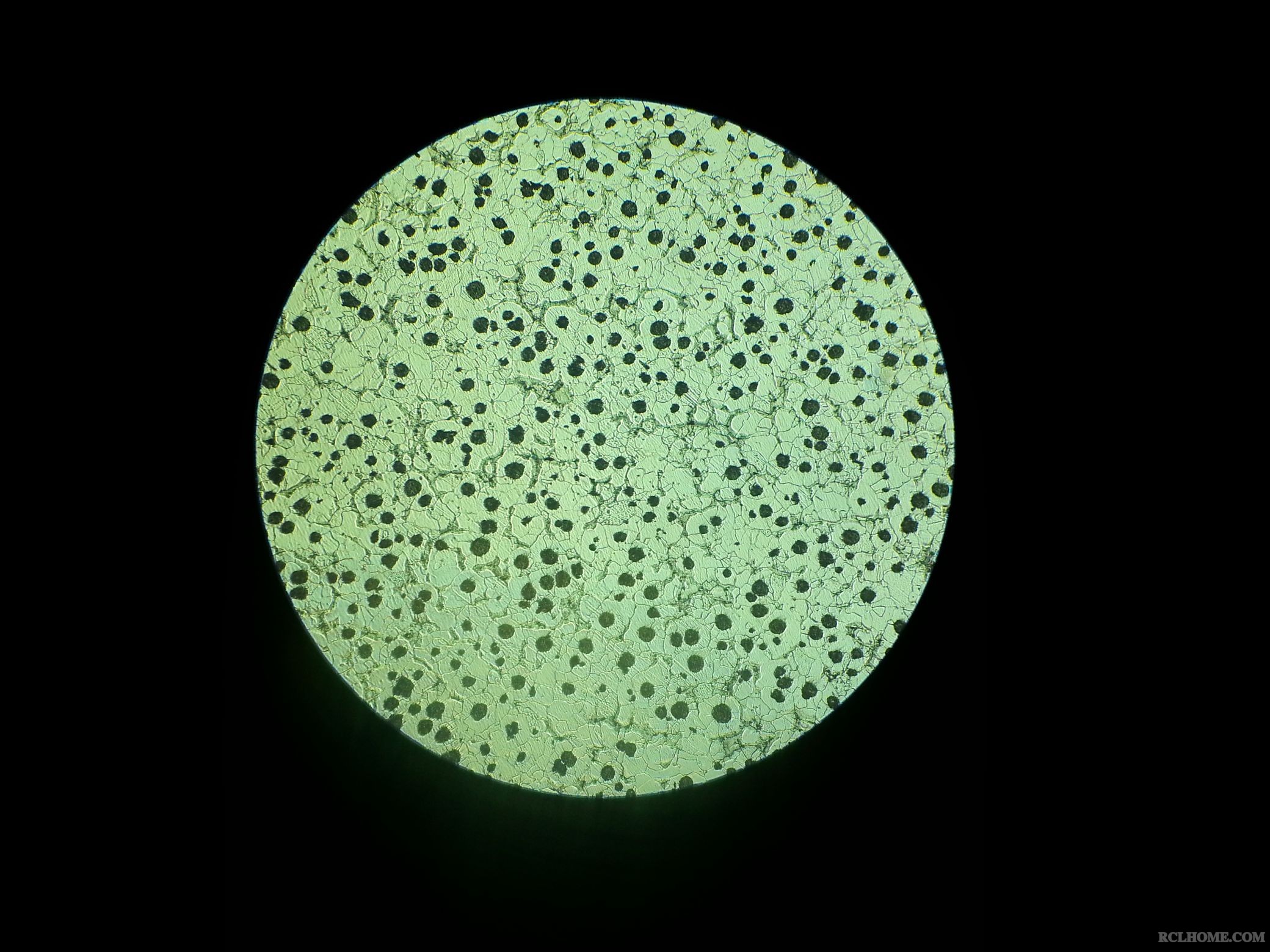

         楼主的前两张照片,看起来放大倍数大了,但反而不清晰,原因是前两照片,应该是手机对准电脑显示屏拍摄的,建议楼主把通过金相显微系统拍摄的一次照片传上来,或还用手机直接对准目镜拍摄(就像第三张一样),也比现在上传的效果好

 楼主| 发表于 2016-6-5 12:34:12 来自手机 | 显示全部楼层
前两张图片是放大400倍的

 楼主| 发表于 2016-6-5 12:36:19 来自手机 | 显示全部楼层
孤鸿踏雪 发表于 2016-6-5 09:36
楼主的前两张照片,看起来放大倍数大了,但反而不清晰,原因是前两照片,应该是手机对准电脑显示 ...
杨工,前两张图片是放大400倍的。
发表于 2016-6-5 15:55:40 | 显示全部楼层
心沐长风 发表于 2016-6-5 12:34
前两张图片是放大400倍的
是400倍的,但我看你的照片不是金相显微系统本身拍摄的,而使用手机或数码相机对着电脑显示屏拍摄的,这个会导致清晰度大大衰减的,所以图片不清楚,你看看第三张那就清晰的多

 楼主| 发表于 2016-6-5 20:18:37 来自手机 | 显示全部楼层
孤鸿踏雪 发表于 2016-6-5 15:55
是400倍的,但我看你的照片不是金相显微系统本身拍摄的,而使用手机或数码相机对着电脑显示屏拍摄的,这 ...
那请问杨工,第三副图是100倍的,能看到碳化物吗?还是要放大到400倍看?
发表于 2016-6-6 10:37:01 | 显示全部楼层
心沐长风 发表于 2016-6-5 20:18
那请问杨工,第三副图是100倍的,能看到碳化物吗?还是要放大到400倍看? ...
第3幅可以看到那些白色的小颗粒,但难以确定是碳化物,还是磷共晶及有没有磷共晶。

发表于 2016-6-6 18:11:31 | 显示全部楼层
感觉腐蚀的重了。

楼主的热处理工艺应该是球铁的石墨化退火工艺吧!

 楼主| 发表于 2016-6-6 20:49:50 来自手机 | 显示全部楼层
孤鸿踏雪 发表于 2016-6-6 10:37
第3幅可以看到那些白色的小颗粒,但难以确定是碳化物,还是磷共晶及有没有磷共晶。 ...
以前没有接触过球铁,看来还是要多学习啊!
