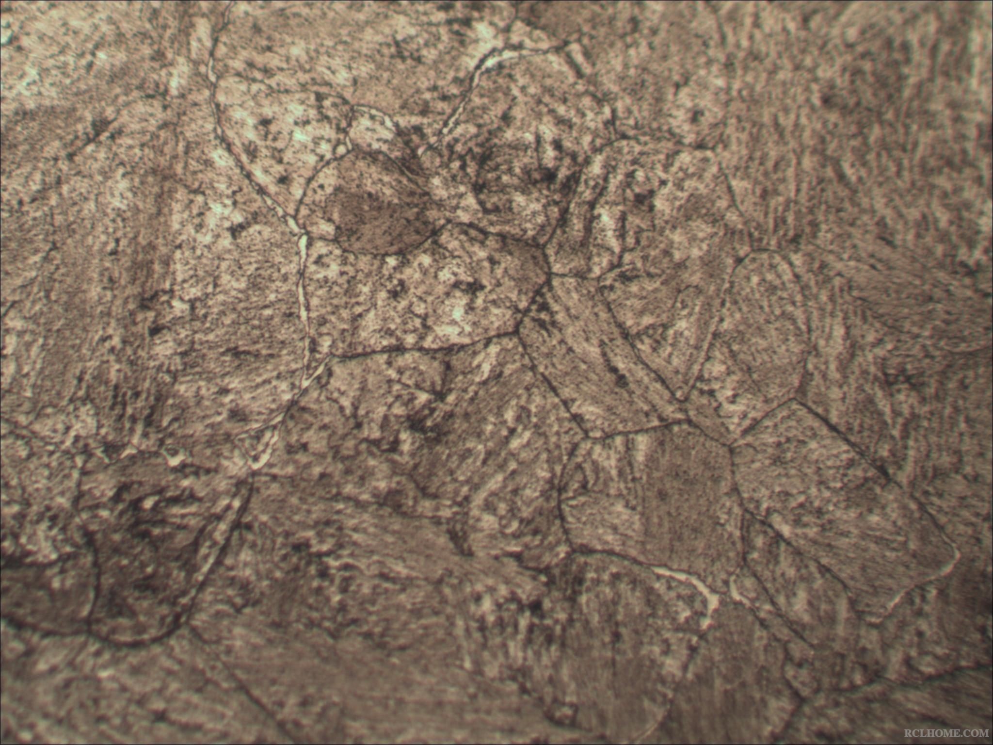

GBT3077标准推荐:25Cr2Mo1V材料力学性能规范为1040℃加热空冷,700℃回火;按推荐的工艺方法力学性能能达到标准,但粒度达到了2-3级,这个问题那位关注过? 25Cr2Mo1V.jpg
发表于 2016-6-7 12:32:45 | 显示全部楼层
         空冷后(高温回火)前是否检查过它的晶粒度?如果这时检查晶粒度发现晶粒粗大,可以再进行1~2次正火处理

国标是保证性能的工艺,现在你晶粒度不好,是不是热处理前工序有问题?

 楼主| 发表于 2016-6-7 16:10:13 | 显示全部楼层
热处理前没问题。
 楼主| 发表于 2016-6-7 16:12:11 | 显示全部楼层
孤鸿踏雪 发表于 2016-6-7 12:32
空冷后(高温回火)前是否检查过它的晶粒度?如果这时检查晶粒度发现晶粒粗大,可以再进行1~2次正 ...
这个粗晶应是1040加热形成,用930-950空冷高回,晶粒基本上都在7-8级。

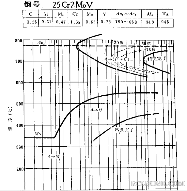

发表于 2016-6-8 08:49:02 | 显示全部楼层
秦时明月 发表于 2016-6-7 17:34
1040参考GBT3077,930-950参考25Cr2MoV,做后检力学性能及晶粒大小自定的。
         这个温度不是依据材料的上临界点确定的吗?

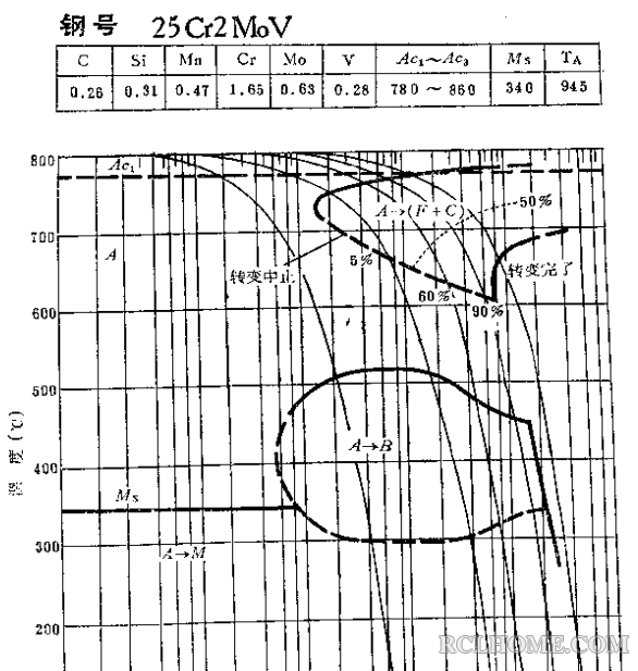

发表于 2016-6-8 08:56:59 | 显示全部楼层
          25Cr2MoV的C曲线及临界点
 楼主| 发表于 2016-6-8 10:08:06 | 显示全部楼层
孤鸿踏雪 发表于 2016-6-8 08:56
25Cr2MoV的C曲线及临界点
是的,25Cr2M2o1V钼钒含量高于25Cr2MoV,资料介绍,25Cr2M2o1V用1040空冷,25Cr2MoV,940油淬,但25Cr2M2o1V采用1040空冷高回后晶粒粗大.
