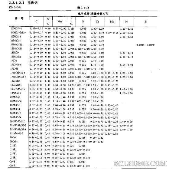

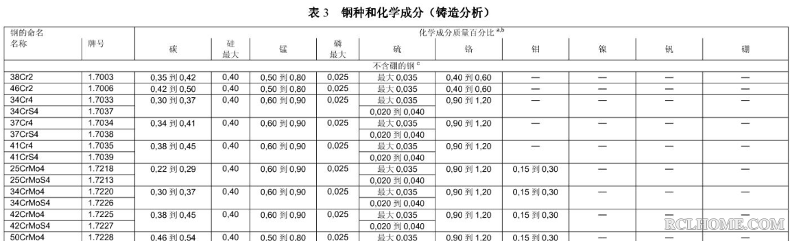

发表于 2016-6-17 10:57:31 | 显示全部楼层
image.jpg 网上搜的,不知道对不对。
