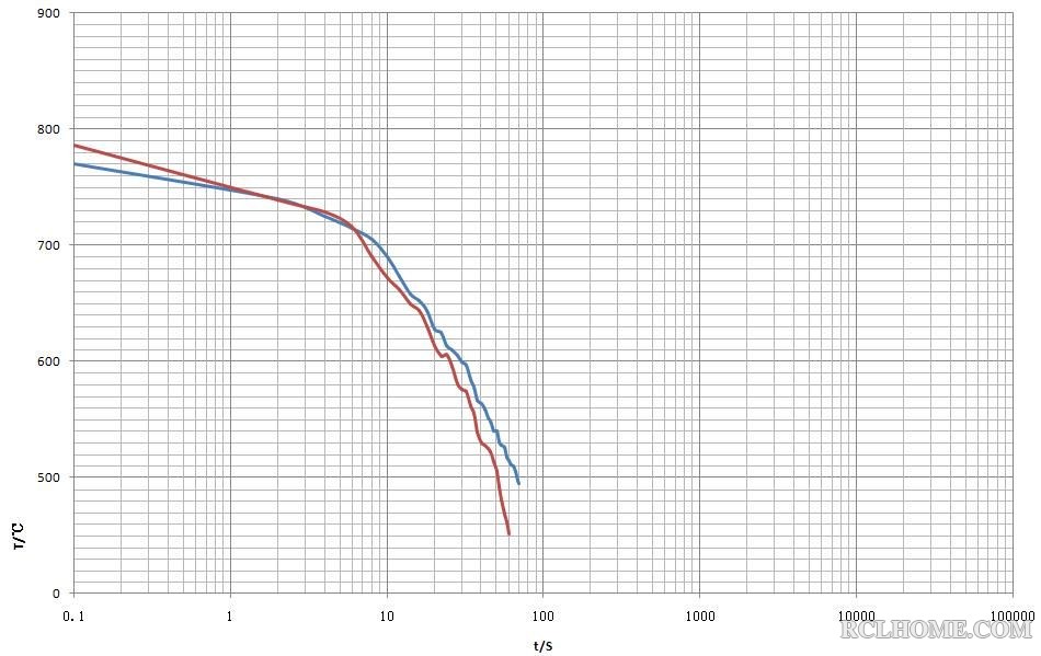

发表于 2016-6-23 22:59:29 | 显示全部楼层
这是我实际冷却时的测温记录,冷却方式是风冷+喷雾。从图中可以看出,工件从高温降至表面650℃,只需要很短的时间。实测的工件截面比杨工这个要大。因此,我觉得,这次的风冷时间有点长,致使圆钢大量形成了贝氏体组织,而不是像预期的那样,在进入贝氏体区前进入等温。
个人见解,供杨工和各位参考。
清淡制样的技术,令人赞叹啊!
