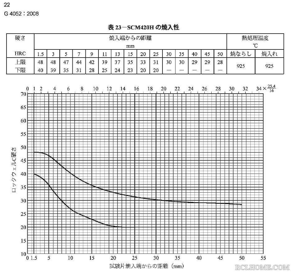

发表于 2016-6-30 08:06:44 | 显示全部楼层
日本标准jis 4052,SCM420H的端淬曲线
cnszgong + 10 很给力!

 楼主| 发表于 2016-6-30 17:11:20 | 显示全部楼层
看不懂啊 JJS4052 是什么
发表于 2016-6-30 17:16:17 | 显示全部楼层
天外飞鹰 发表于 2016-6-30 17:11
看不懂啊 JJS4052 是什么
是JIS,不是JJS!JIS是日本工业标准
