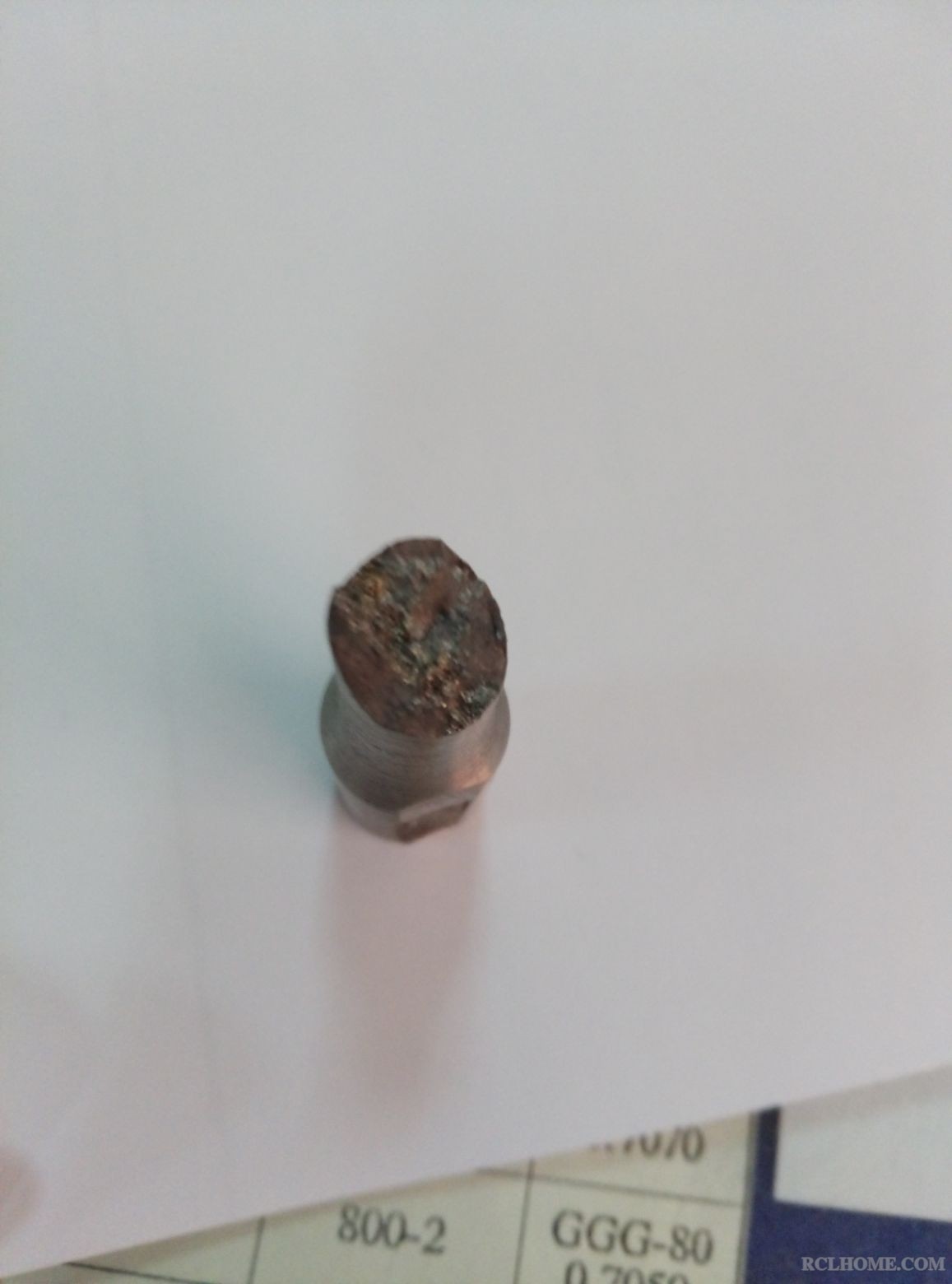

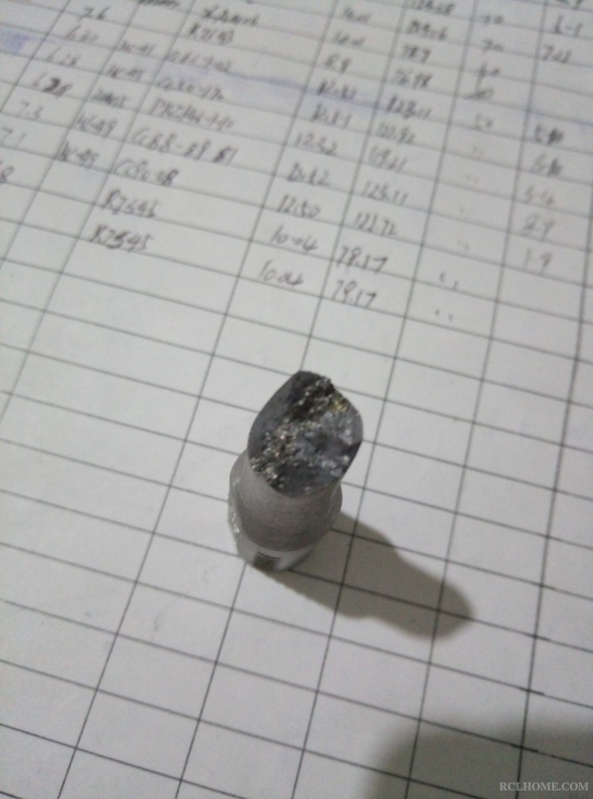

拉力试棒的断口是这样的,抗拉有990,屈服有940,伸长率只有3%,收缩率也只有8%,这是材料夹渣还是淬火保温不足?
产品肥厚,有效截面250-300.
E级钢铸造件,实测硬度270-300

         看断口类似豆腐渣,是铸钢吗?

看断口类似豆腐渣,是铸钢吗?
铸钢,较E级钢稍好点。

          铸件缺陷太多,看断口基本上就能发现,夹杂、气孔、不致密、不均匀
