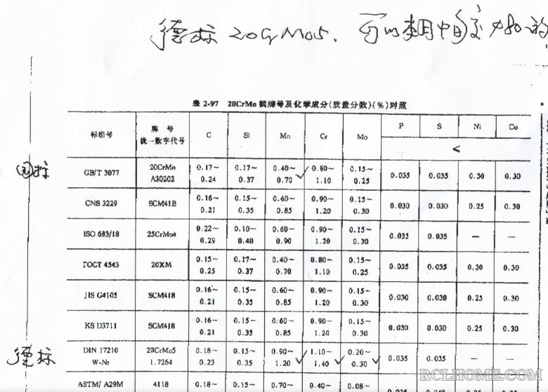

 楼主| 发表于 2013-3-9 10:07:57 | 显示全部楼层
       其实,它们的成分差异很大,可想而知其内在品质的差异。
不同国家20CrMo钢的化学成分对比.pdf
584.67 KB, 下载次数: 21

      淬透性差异一定很大
 楼主| 发表于 2013-3-9 16:10:46 | 显示全部楼层
cnszgong 发表于 2013-3-9 13:00
GB/T 3077 Mo含量0.15~0.25
DIN 17210  Mo含量0.20~0.30
      您在看看Cr和Mn的含量!

发表于 2013-3-9 17:07:39 | 显示全部楼层
20CrMo5  Cr(%):    1.10~1.40
20CrMo    Cr(%):    0.80~1.10
签到天数: 259 天
7970
7970
发表于 2013-3-9 17:10:34 | 显示全部楼层
20CrMo5(Mn%)0.90~1.20
20CrMo(Mn%)0.40~0.70

发表于 2013-3-9 17:33:58 | 显示全部楼层
孤鸿踏雪 发表于 2013-3-9 16:10
您在看看Cr和Mn的含量!
杨工 我感觉 20CrMo5的化学成分和20CrMnMo更接近
钢号①:    20CrMo5
材料号W-Nr.:    1.7264
C(%):    0.18~0.23
Si(%):    0.15~0.35
Mn(%):    0.90~1.20
P(%)≤:    0.035
S(%)≤:    0.035
Cr(%):    1.10~1.40
Mo(%):    0.20~0.30
Ni(%):    —
其他(%):    —
钢组:    CrMnMo
序号:    57
牌号:    20CrMnMo
统一数字代号:    A34202
C(%):    0.17~0.23
Si(%):    0.17~0.37
Mn(%):    0.90~1.20
Cr(%):    1.10~1.40
Mo(%):    0.20~0.30
Ni(%):    —
V(%):    —
其他(%):    —
发表于 2013-3-9 19:40:56 | 显示全部楼层
Cr以及Mo的含量不一样,决定了其淬透性能的高低,也会左右产品变形率!
发表于 2013-3-9 19:47:37 | 显示全部楼层
周工:感觉20CrMo和20CrMo5 从化学成分来说、20CrMo5的化学成分和20CrMnMo更接近呀。
也就是说20CrMo和20CrMo5指的不是同一种材料。
怀疑《世界钢号手册》上是不是搞错了。
 楼主| 发表于 2013-3-10 09:41:20 | 显示全部楼层
钢号①:    20CrMo5
材料号W-Nr.:    1.7264
      这个,我很赞同!
