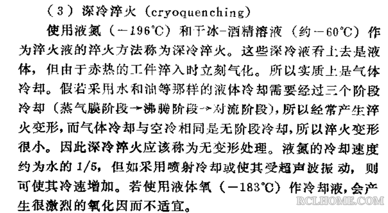

 楼主| 发表于 2016-9-22 16:11:52 | 显示全部楼层
截图来自JIS热处理技术-冶金钢铁
柠檬可乐,您好,可不可以给我发一份JIS热处理技术的资料万分感谢  发表于 2016-9-23 08:31
孤鸿踏雪 + 20 立此存照

发表于 2016-9-22 16:15:46 | 显示全部楼层
小小丑 发表于 2016-9-22 16:10
杨兄
忘了汪哥曾经的实验了?
液氮立马变成了氮气,如何淬火?
         直接淬入液氮?实际应用如何呢?
发表于 2016-9-22 16:16:29 | 显示全部楼层
柠檬可乐 发表于 2016-9-22 16:11
截图来自JIS热处理技术-冶金钢铁
          这和真空气淬有何区别呢?

发表于 2016-9-22 16:20:13 来自手机 | 显示全部楼层
截图来自JIS热处理技术-冶金钢铁
截图的一句话很明白
实质是气体冷却。
说明,你要淬火的材料淬透性很好,可以一个大气压淬火。
即使你可以密闭淬火槽,估计压力也不能升高太多,象真空炉那种达到十个大气压不太容易。
优点是,气淬之后立马进行了无时间间隙的深冷(你的液氮量需要足够)。
个人意见,不足为凭。
发表于 2016-9-22 16:20:51 | 显示全部楼层
孤鸿踏雪 发表于 2016-9-22 16:16
这和真空气淬有何区别呢?
液氮直接喷(接近吧)

1772
5915
5915
发表于 2016-9-22 16:24:54 来自手机 | 显示全部楼层
这和真空气淬有何区别呢?
真空气淬,压力可调,现在市面一般的炉子可以达到6个或者10个大气压。并且是大风机循环,冷却水带走热量。
液氮淬火达不到这个压力,没有风机,没有循环水,我认为其冷却速度大概和静止空气相近。
虽然资料说的是水的五分之一的冷却速度,可能采取了别的措施了吧?。
个人意见,不足为凭。

发表于 2016-9-23 08:41:48 | 显示全部楼层
孤鸿踏雪 发表于 2016-9-22 16:22
这个真有思路,看来这个用于感应淬火的喷液淬火,应该是不错的创意 ...
孤老,他发的图片上已经说了直接用液氮喷射或者超声波振动
