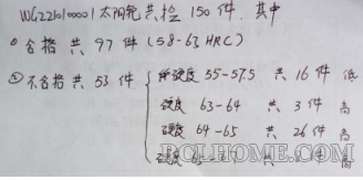

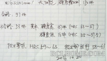

SAE8620H齿轮渗碳淬火后加工导致端面硬度超高
发表于 2016-10-20 11:45:55 | 显示全部楼层 |阅读模式
             旧话重提!先看看这个http://www.rclhome.net/forum.php?mod=redirect&goto=findpost&ptid=25015&pid=373893&fromuid=8帖子
             今天质量部抽检精加工产品的结果

发表于 2016-10-20 12:15:51 | 显示全部楼层
150件全检,还是挺花时间的。

发表于 2016-10-20 12:21:12 | 显示全部楼层
孤鸿踏雪 发表于 2016-10-20 11:47
我计划把这个超硬齿轮带到今年的常州会议上,希望有人感兴趣带回去研究
渗碳淬火零件表面硬度没有回火时可以高达65-66HRC.回火后还这么高,不可思议。
表面硬度散差一般没有这么大啊!
我现在是芯部硬度散差搞死了,出不来。。。。今天可以,明天不行,后天又可以,再大后天又超差。。。。
都说自已的波动是正常的。材料波动,检测误差,留给现场的波动就没有多少了。。。。。。

发表于 2016-10-20 12:58:41 | 显示全部楼层
老孤,很简单的
你把高硬度的再回火一下,可以选择比第一次回火低10度或者一样也可
查查以前的检测报告   如果再次回火后比第一次高2-3度可以理解,如果高出很多就再做研究
发表于 2016-10-20 13:00:00 | 显示全部楼层
你那个55HRC的倒是也比较麻烦啊
怎么相差这么大呢,表面硬度一般不会相差很多的

不知道这个检测结果是(除了那批凸台面硬车的齿轮以外)磨削加工完成后检测的还是磨削前检测的?

发表于 2016-10-20 15:01:59 来自手机 | 显示全部楼层
cnszgong 发表于 2016-10-20 13:04
不知道这个检测结果是(除了那批凸台面硬车的齿轮以外)磨削加工完成后检测的还是磨削前检测的? ...
龚工,杨工的这批检测结果是精加工后检测的。

发表于 2016-10-20 15:10:17 | 显示全部楼层
如果磨削甚至车加工造成二次淬火,会有一些细化晶粒,增加回火后的硬度
还有微变形也有可能增加硬度
当然还有可能检测的一些误差

          这个材料的这个产品,我们做了十年以上,在我的印象中,淬火后的硬度,最高也就是淬到65HRC,而且多数时候是淬不到这个高度的

             你没有系统看帖子,这个产品端面是非工作面,硬度低是很正常的:1)装炉时就没有考虑这个面的渗碳和淬火硬度;2)渗碳淬火后两端面都要进行靠磨、平磨或“硬车”加工

发表于 2016-10-21 08:18:09 | 显示全部楼层
孤鸿踏雪 发表于 2016-10-20 17:02
你没有系统看帖子,这个产品端面是非工作面,硬度低是很正常的:1)装炉时就没有考虑这个面 ...
结果确实是匪夷所思,一般来说技术要求表面硬度59-63HRC,
即便是非工作面,做到55HRC肯定也是不行的,可以说没有客户会接受你表面硬度比要求低那么多
