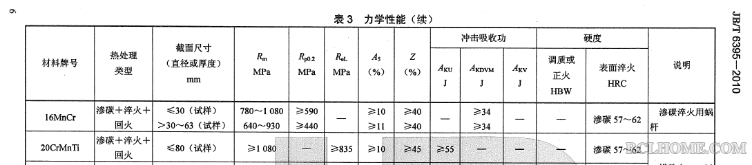

如图是JBT 6395-2010 《大型齿轮、齿圈锻件 技术条件》中20CrMnTi的力学要求,请问此标准锻件试样拉伸试验是在锻件上取样之后进行机加工后直接进行拉伸试验,还是在锻件上取一根小于等于80mm的圆柱试样,之后对圆柱试样进行渗碳淬火回火处理,在将其机加工后进行拉伸试验?
签到天数: 907 天
1154
5452
5452
发表于 2016-11-19 09:05:55 | 显示全部楼层
从锻件上取样直接进行拉伸试验,强度值不会这么高。表中已经列出了热处理条件(材料状态)。对试样坯料有两种工艺参考:
1、第一次加热880℃,第二次加热870℃后,油淬,然后200℃回火,加工到位,拉伸试验;
2、涂防渗剂,随同材质产品进行渗碳、淬火及回火处理,称为(伪渗碳或模拟渗碳mock carburizing),加工到位,拉伸试验。
这样的试验结果才能反映产品最终性能水平,如齿轮的芯部性能,产品图纸技术要求中规定的拉伸强度,也是指这种强度。

你说的两个都不是,而是这个标准只是适合80园以下的原材料,然后在原材料上取试样,再处理完成后的标准。

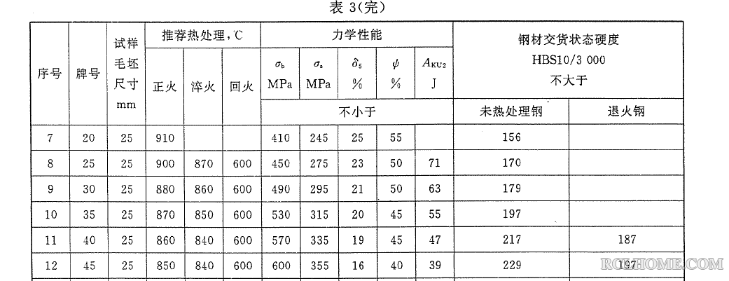

谢谢高工,这个标准里的45钢是不是在热轧钢上取直径25mm圆柱试样,然后850度正火,840度淬火600度回火后,加工成拉伸试验,进行拉伸试验,拉伸强度要大于600MPa

高工您好,这个标准是用在大型齿轮锻件,大型齿轮锻件直径一般最小要大于200的

正是你说的这样,还要看来料本身的直径或边长

标准上是说的对原材料本身的要求
发表于 2016-11-21 08:37:35 | 显示全部楼层
热处理后取件做机械性能
