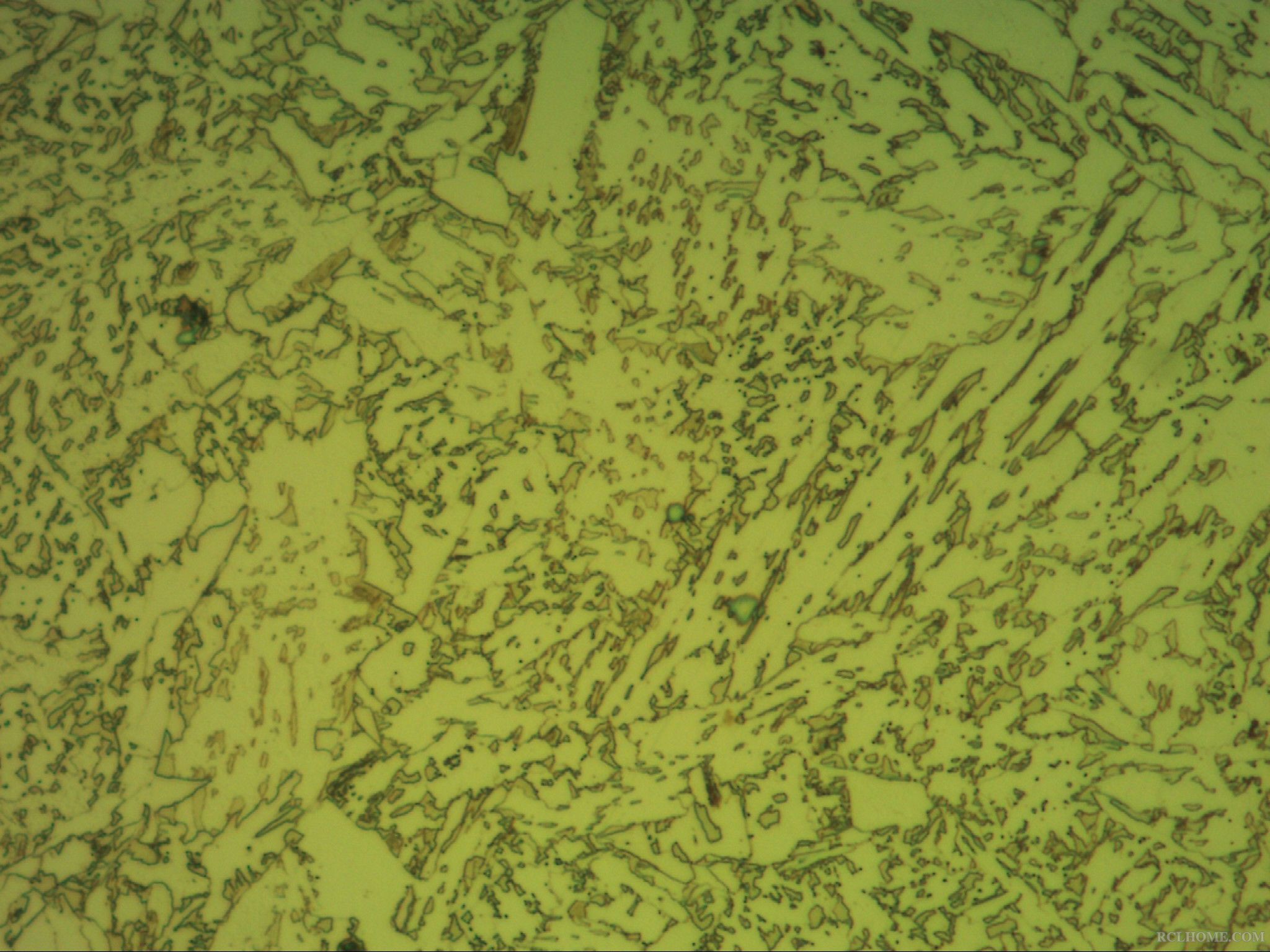

如题 这个是热轧后空冷的组织(500倍) 材料是10MnCrNiMo 热轧后的硬度在58-60HRA范围之间 请教一下这个是粒状贝氏体么 还有就是对后续的冷轧会不会有影响
热轧后(500)
热轧后(500)

是粒状贝氏体.
直接冷轧有问题。

请教一下 如果冷轧有问题的话应该怎么控制啊 是直接热轧后对冷却进行控制还是说再加一道退火工序呢

个人认为两个步骤都要走。

退火的话应该采用什么退火工艺
