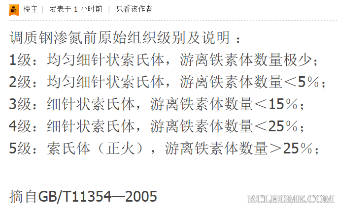

 楼主| 发表于 2016-12-8 22:38:51 | 显示全部楼层
cnszgong 发表于 2016-12-8 14:25
GB/T 11354-2005钢铁零件 渗氮层深度测定和金相组织检验
你说的是否是这个?
这里有个帖子。http://www.rclhome.net/forum.php?mod=viewthread&tid=25744&extra=
发表于 2016-12-9 10:26:35 | 显示全部楼层
是的,这标准中还有照片的。http://www.rclhome.net/forum.php?mod=viewthread&tid=1648&highlight=11354标准在此。
