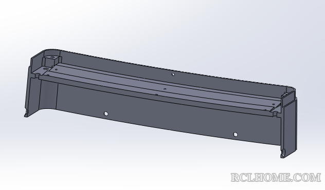

我公司有一个铝合金薄壁零件加工完变形了,现在想通过用施加压力让零件塑性变形后再热定型,但是热定型不要改变零件的机械强度,零件要求是T4A状态,我如果做热定型加热到再结晶温度300°左右会发生过时效,会降低零件的硬度。有什么办法没呢,至少理论上可行的办法。
轴侧图
轴侧图

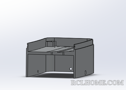

剖面
剖面

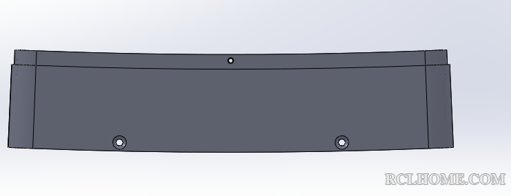

主视图
主视图
