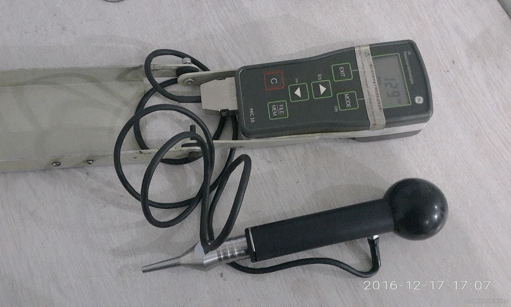

 楼主| 发表于 2016-12-23 15:13:55 | 显示全部楼层
              上个照片,再顶一下

 楼主| 发表于 2016-12-23 17:10:20 | 显示全部楼层
有朋友介绍:测不了层深,测硬度时对表面的粗糙度也有要求,用过日本的超声波层深仪,对于齿轮类的的应用比较麻烦,对垂直测量和表面粗糙度要求比较高,氮化的也测不了,只能测渗碳的,

发表于 2020-12-15 19:05:03 | 显示全部楼层
超声波硬度计采用超声波原理,载荷小,没有冲击力,测量渗氮层不会击穿表面硬化层,因而可以用于渗氮层硬度检测。
已经有不少厂家在用了。
