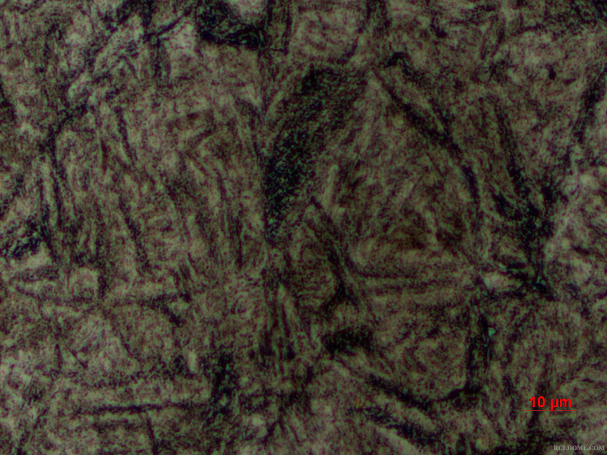

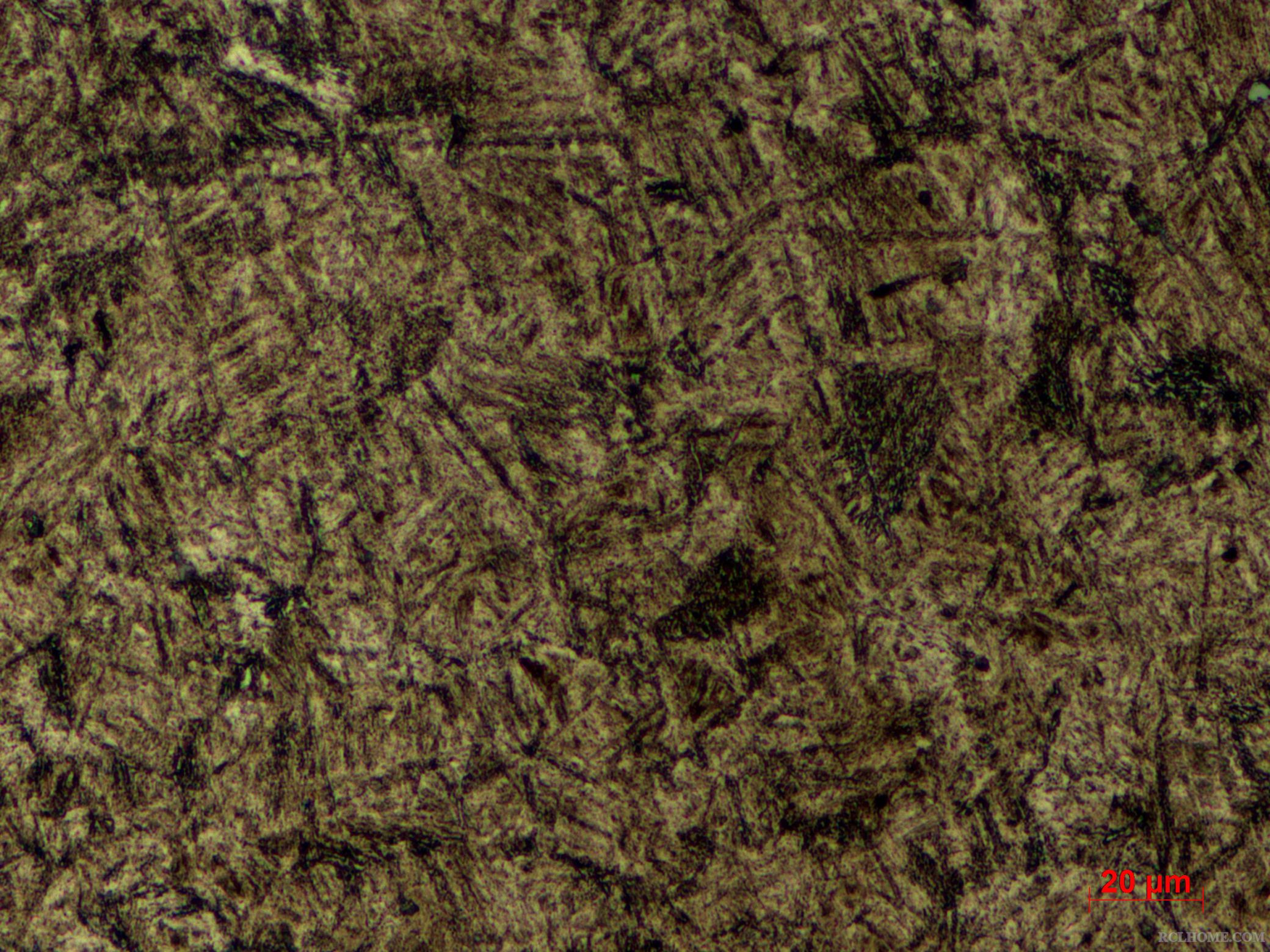

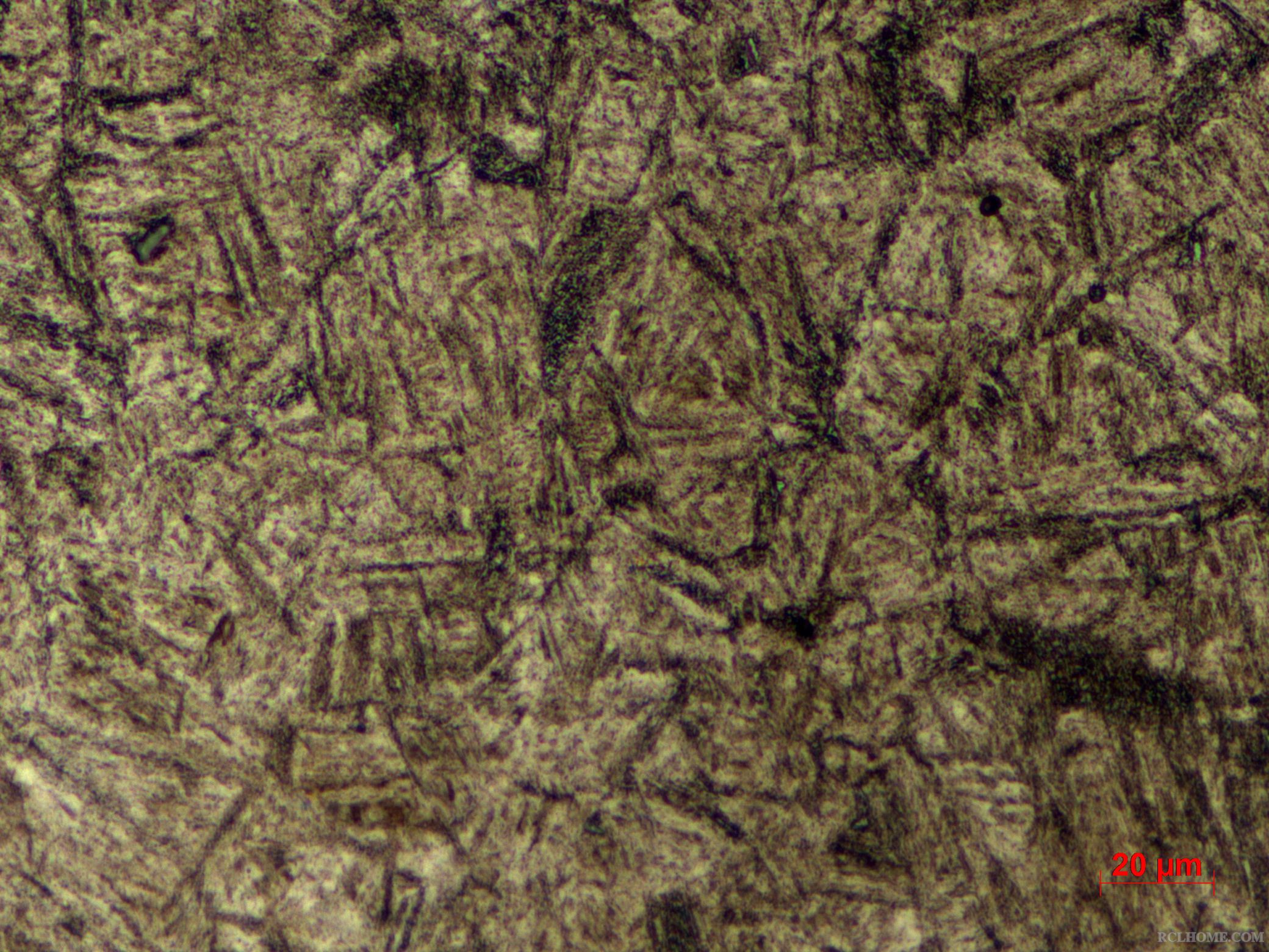

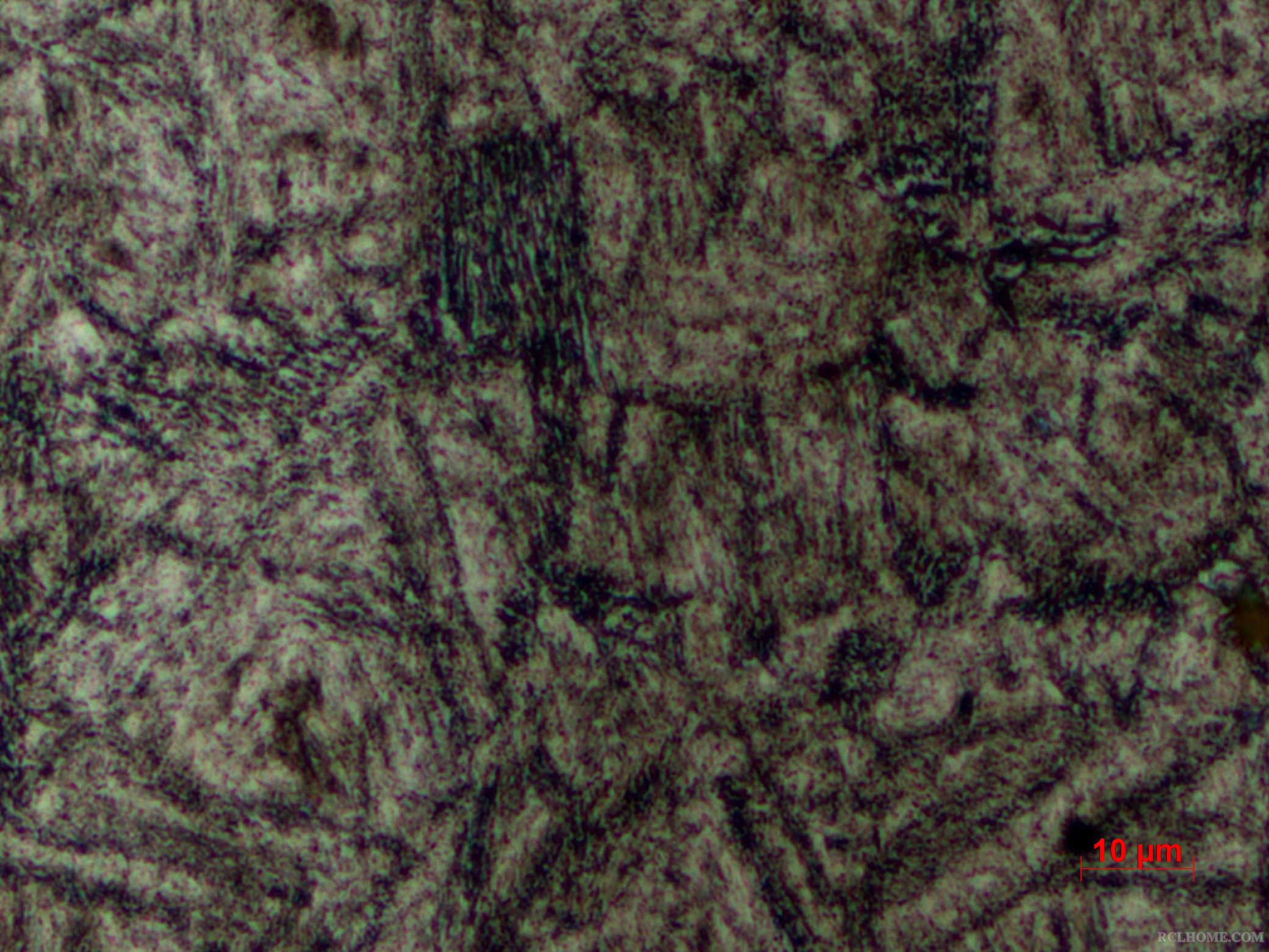

平键,材料20Cr,渗碳淬火,下图为心部组织,请问有哪些组织?
发表于 2017-1-17 17:46:32 | 显示全部楼层
M+B 硬度估计430HV

 楼主| 发表于 2017-1-17 22:42:30 | 显示全部楼层
测出来300~340HV1
发表于 2017-1-18 08:57:44 | 显示全部楼层
汗~~~马氏体上面呢?马氏体上面不应该这个硬度啊~~~

发表于 2017-1-19 15:06:23 | 显示全部楼层
是否有上贝氏体?

 楼主| 发表于 2017-1-19 17:47:51 | 显示全部楼层
感觉像M-A组织

发表于 2017-2-19 10:42:22 | 显示全部楼层
请师傅详细诉说为何这么理解
发表于 2017-2-20 08:26:34 | 显示全部楼层
应该是M+F
发表于 2017-2-20 11:11:30 | 显示全部楼层
M+F,可能这个材料含碳量低了点

发表于 2017-2-23 20:32:35 来自手机 | 显示全部楼层
马氏体粒贝

发表于 2017-3-11 16:54:29 | 显示全部楼层
马氏体和少量的上贝氏体。感觉组织比较粗大
