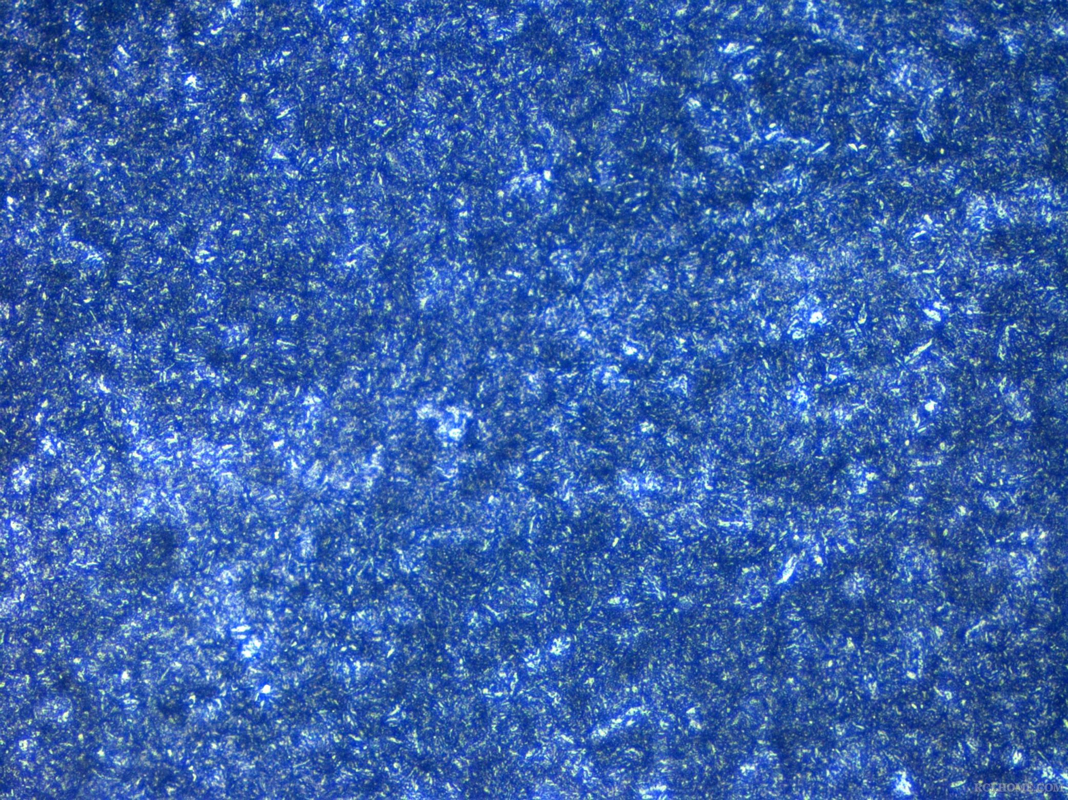

这个调质组织评级多少?

请标注在多少倍下的视场?

 楼主| 发表于 2017-1-19 08:15:50 | 显示全部楼层
zxcvbnm. 发表于 2017-1-19 08:12
请标注在多少倍下的视场?
使用的是500X

 楼主| 发表于 2017-1-19 08:18:49 | 显示全部楼层
图片是在500倍下拍的,大家有调质评级经验和标准的可以说一下,谢谢了

发表于 2017-1-19 08:26:38 | 显示全部楼层
我们一般在400X下看,我认为可以评2级

 楼主| 发表于 2017-1-19 09:06:24 | 显示全部楼层
我感觉还可以吧,这个看的比较少

发表于 2017-1-19 09:08:39 | 显示全部楼层
Abo 发表于 2017-1-19 09:06
我感觉还可以吧,这个看的比较少
能说下材料和大概工艺参数吗

 楼主| 发表于 2017-1-19 09:11:07 | 显示全部楼层
zxcvbnm. 发表于 2017-1-19 09:08
能说下材料和大概工艺参数吗
不是我们产品,一个设备零件坏了,只知道是调质的,其他的不知道

发表于 2017-1-20 07:59:20 | 显示全部楼层
标准评级是在500X的视场下评级,1-4级为合格,楼主的金相图片我认为可以评2级,是合格的!

发表于 2017-1-20 13:36:54 | 显示全部楼层
我想问下有没有铁素体呢?

发表于 2017-2-3 10:48:46 | 显示全部楼层
几乎无铁素体,按照11354我评1级

 楼主| 发表于 2017-2-8 18:41:24 | 显示全部楼层
junjiew 发表于 2017-2-3 10:48
几乎无铁素体,按照11354我评1级
那你的意思就是说这个调质很不错了,我觉得也挺好的
发表于 2017-2-9 08:01:47 | 显示全部楼层
可以判2级组织

 楼主| 发表于 2017-2-9 08:03:54 | 显示全部楼层
  2比较合理

发表于 2017-2-9 15:11:28 | 显示全部楼层
那你觉得有一定比例的游离铁素体?能帮忙标出来吗
