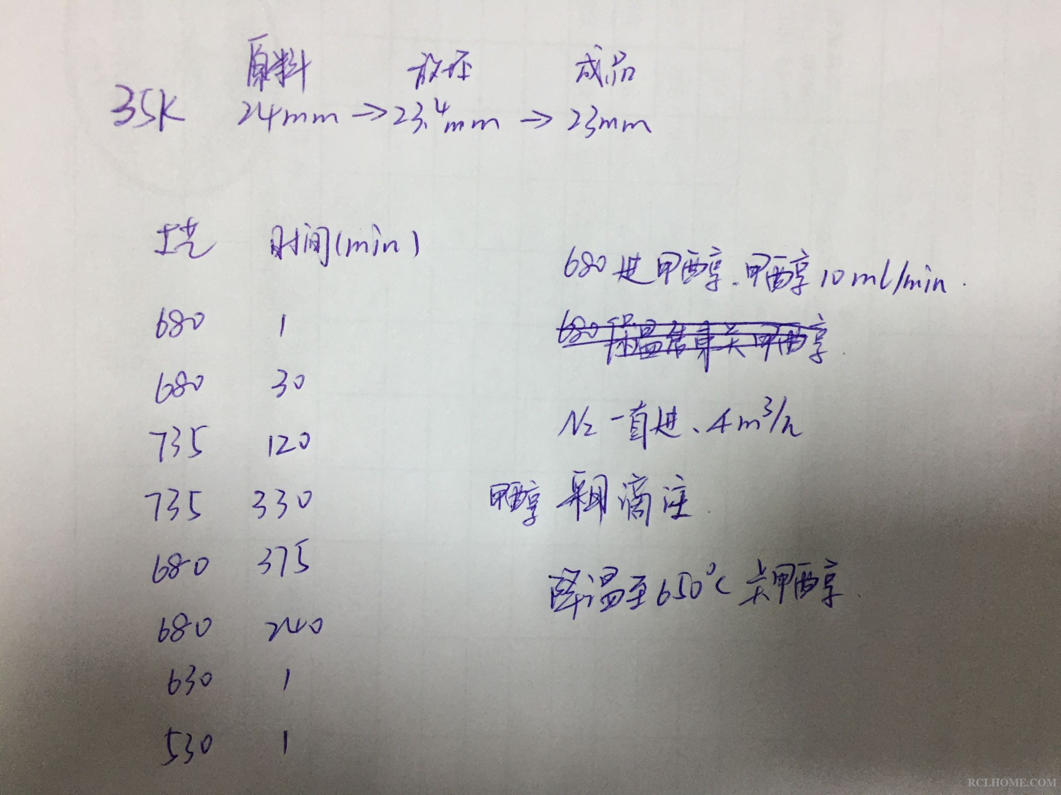

老板把厂里的球化退火炉交给我,可我刚接触这块,什么都不懂,请教各位大神几个问题。譬如这个SWRCH35K的工艺, IMG_4829.JPG 1、680保温半小时起什么作用;
2、735保温330分钟起什么作用;
3、735降到680速度快慢对材料有什么影响;
4、680保温240分钟起什么作用;
5、不同材料最高温保温和亚温阶段保温时间怎么确定?
6、进甲醇的作用是往材料里渗碳吗?
7、不同材料的进甲醇量怎么控制?
8、甲醇直接往炉内滴注靠谱么,安全吗?
9、现在烧出来的材料,芯部组织很好,能达到球化6级,边缘处理不好,有时脱碳严重,有时边缘为片状组织,工艺上怎么控制材料的边缘呢?

甲醇防脱碳,这个温度怎么能渗碳呢

1、匀温,防止再往上升温时炉内温差过大。2、加热保温不完全奥氏体化3、降温速度一般在10-20℃/h;4、等温球化5、AC1点和装量6、进甲醇不是渗碳,是保持碳势;7、只有流量计的话,只有靠炉子调试的时候经验,多了会增碳少了容易脱碳;8、直接滴甲醇?不是通入甲醇裂解气?9、可能与原材料贫碳及成分有关。

有个裂解炉坏了、然后就直接滴甲醇到炉内。有什么关于球化退火和热处理的书么、介绍一下。

我没看过专门关于球化退火的书,都是找的比较散碎的东西。甲醇直接滴进去不会把水分带炉里吗?

SWRCH35K,据我所知这个材料是免球化材料,买来后就是球化过的,可以直接使用。

我也不知道啊、去年年前请教了别人,那人说滴注和进裂解炉一样、还省钱。后来就按他这样做了。还有就是裂解炉坏了、还没来修。我现在想想还是裂解炉好,安全,还有炉内气氛肯定会均匀些。

是不是就像三楼木叶说的炉内保持碳势

从钢厂出来的材料要球化的,我们是酸洗拉丝球化好了,再送到客户那冷镦。
