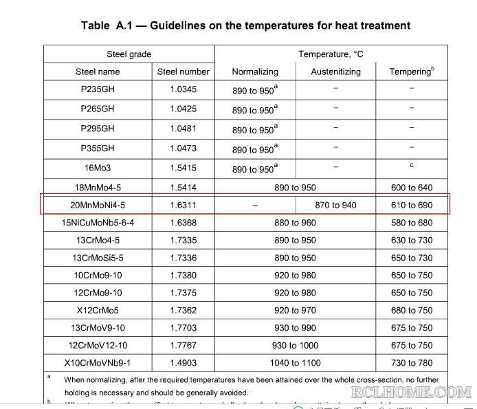

20MnMoNi45的热处理工艺

在  EN10028-2 中有20MnMoNi4-5这个材料,不知道是不是!

主要看用在什么上?主要是要求怎样的性能
