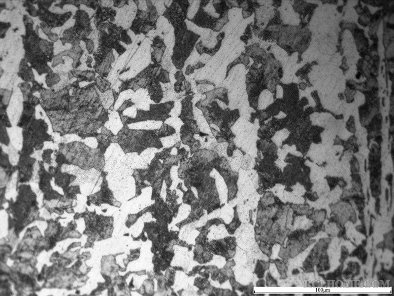

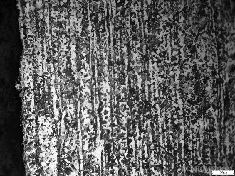

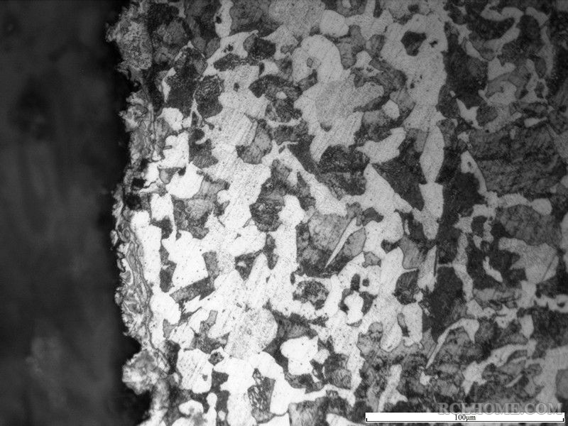

40Mn热轧圆钢的表面,请大家看看有脱碳吗???
表面100X
表面100X
表面400X
表面400X
近表面400X
近表面400X

发表于 2017-3-21 10:52:53 | 显示全部楼层
从图片上看没什么脱碳

 楼主| 发表于 2017-3-21 10:54:43 | 显示全部楼层
绿秋叶 发表于 2017-3-21 10:52
从图片上看没什么脱碳
100倍里的一条条的是带状吗?严重吗?

发表于 2017-3-21 11:00:25 | 显示全部楼层
还行,带状应该不超3级(手边没有图谱),我只能凭感觉判定。
发表于 2017-3-21 13:09:17 | 显示全部楼层
还可以,没有脱碳

发表于 2017-3-22 07:56:56 | 显示全部楼层
木有脱碳现象,但是带状要有二到三级
