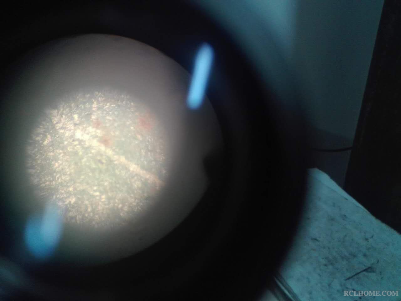

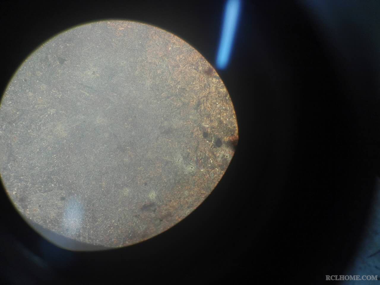

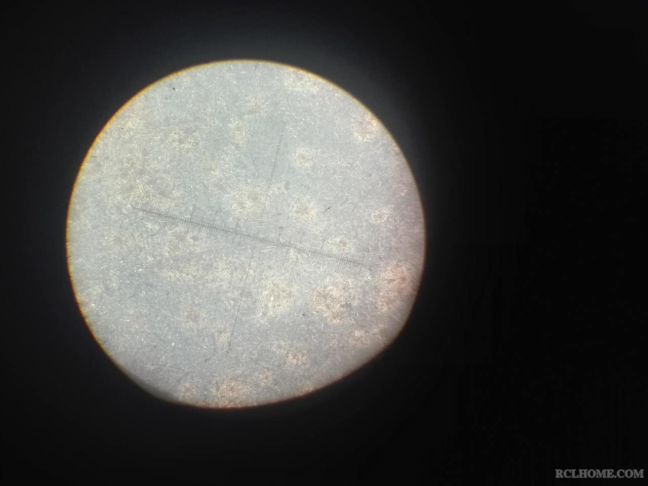

请大家看一下是不是有屈氏体?因为老是出现软点。
最表面
最表面
逐渐向内
逐渐向内
再向内
再向内

看不清,表面残奥太多了
发表于 2017-4-9 19:15:08 | 显示全部楼层
对牢镜头拍的图像不清楚。
发表于 2017-4-10 11:00:49 | 显示全部楼层
这个残奥和M可以评个5级
签到天数: 181 天
378
1712
1712
发表于 2017-4-11 08:26:49 | 显示全部楼层
看着像是用手机拍的,不太清楚,但是可以初步判断,渗碳碳势浓度过高,导致表面残奥多,硬度相对偏低,估计有55-57HRC,另外,次表层都能看到碳化物,需要返修吧

图2怎么看着有点像混晶?

junjiew 发表于 2017-4-11 10:27
图2怎么看着有点像混晶?
是有点
