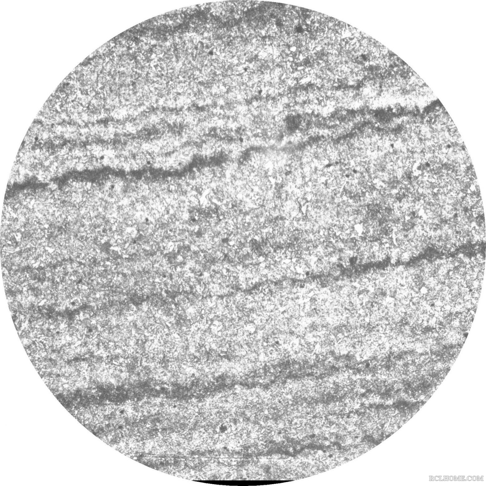

发表于 2017-4-11 10:15:37 | 显示全部楼层 |阅读模式
图片100X 零件直径20
100X
100X

发表于 2017-4-11 13:36:51 | 显示全部楼层
锻造后有带状很正常,不知道要分析什么

 楼主| 发表于 2017-4-11 14:09:57 | 显示全部楼层
有没有消除方法?是原材料问题还是锻造时产生的?

发表于 2017-4-12 08:19:48 | 显示全部楼层
调质标准中没有对带状评级的要求,是客户要求?还是你们自己定的?

发表于 2017-4-12 22:29:11 | 显示全部楼层
没看懂,你是锻打后调质的吗?调质好像没有带状要求。
