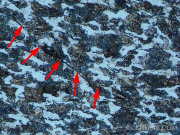

发表于 2017-4-17 23:01:37 | 显示全部楼层
傅世闯 发表于 2017-4-17 21:13
是的 之前就是这个帖子
