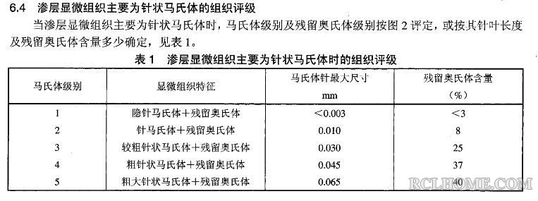

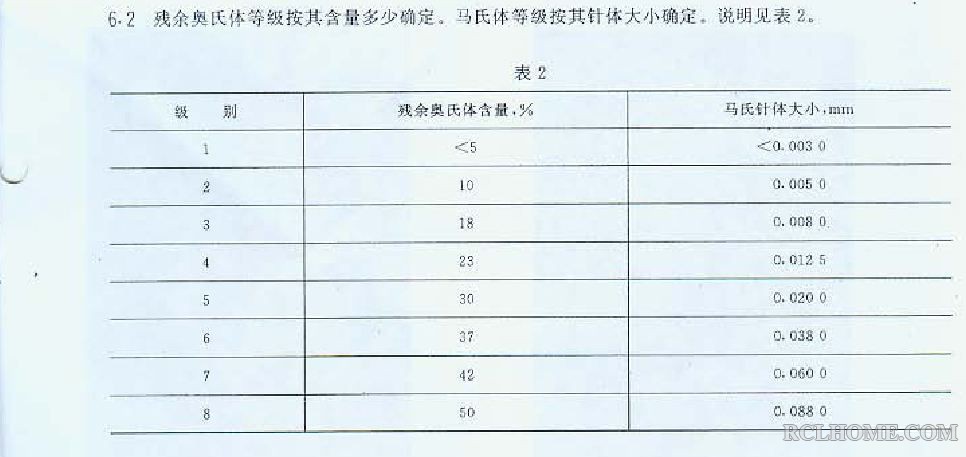

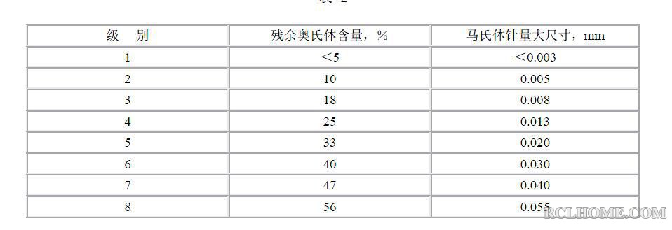

最近在翻看渗碳零件金相等级的评级要求,看到这三个标准:
JBT 7710薄层碳氮共渗或薄层渗碳刚件显微组织检测
QC T 262汽车渗碳齿轮金相检验
QC T29018 汽车碳氮共渗齿轮金相检验
针对三个标准,暂不讨论不同残奥含量/马氏体针长度对应的级别定义。
主要是相同(类似)残奥含量对应的马氏体针长度都有不同程度的出入,甚至有差别比较大的情况。
大家讨论一下!
另外,想问一下各位,大家企业中所采用的是哪个标准?

 楼主| 发表于 2017-4-20 11:17:48 | 显示全部楼层
标准截图
JBT7710
JBT7710
QCT 262
QCT 262
QC T19018
QC T19018
