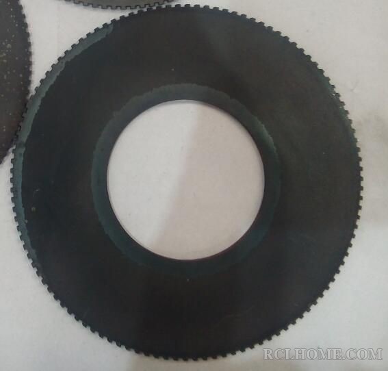

 楼主| 发表于 2017-4-25 12:25:37 | 显示全部楼层
sheyingyong 发表于 2017-4-25 09:02
有难度的,最好实物图传上来
东西很简单,就是一个圆环状工件,内孔40,图片是厚度1.0+的,大多厚度0.3-0.8之间
