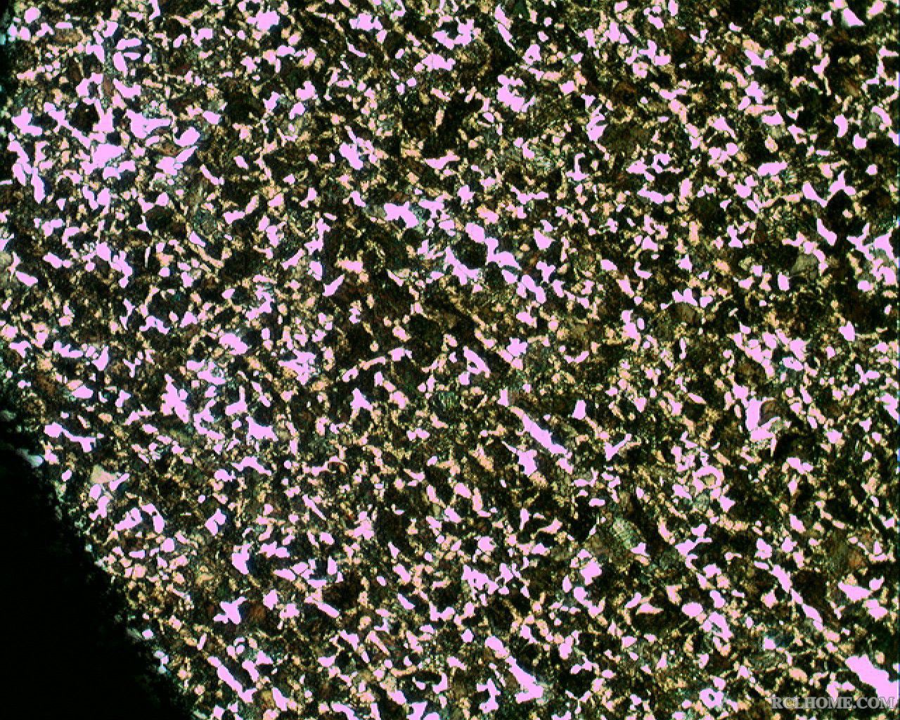

这个就是昨天45号钢齿轮环里的金相。。。对方要求P+F小于等于2级。带状小于2级。魏氏小于1级,晶粒度是5-9级的。得到的结果应该是什么情况?

。。。对方要求P+F小于等于2级。怎
发表于 2017-5-5 14:27:48 | 显示全部楼层
最好再提供一张400或500倍的金相照片并说明做的是什么热处理以及技术要求
发表于 2017-5-5 14:51:31 | 显示全部楼层
会不会是将对原材料的技术要求和对热处理的技术要求混为一谈了!!!!
发表于 2017-5-5 18:18:45 | 显示全部楼层
这个是正火的金相吗
很少有调制工艺  发表于 2017-5-5 18:52
对滴,我们都是等温正火  发表于 2017-5-5 18:52
发表于 2017-5-5 21:12:18 | 显示全部楼层
大浪淘沙 发表于 2017-5-5 18:18
这个是正火的金相吗
正火温度多少,装炉量?保温多长时间
签到天数: 271 天
366
1984
1984
发表于 2017-5-6 10:49:41 | 显示全部楼层
不明白P+F小于等于2级什么意思?
如果是P和F都不大于2级,是可以满足的。
签到天数: 335 天
397
2266
2266
发表于 2017-5-6 11:35:46 | 显示全部楼层
个人理解,是不是要参考GB13320第一组评级图,2级应该是P+F,组织较均匀,没有晶粒碎化,没有魏氏体。
搬运工 + 20 立此存照
签到天数: 125 天
466
1759
1759
发表于 2017-5-6 12:13:16 | 显示全部楼层
这个是100X吧   你说的要求符合的   这就是很常见齿轮热处理前的组织要求
哦谢谢了  发表于 2017-5-6 19:13
签到天数: 14 天
101
353
353
 楼主| 发表于 2017-5-6 22:03:35 来自手机 | 显示全部楼层
你说的这是热处理前的金相,意思晶粒没全转变!属于混晶么?这是热处理过的!
来自: 微社区
签到天数: 14 天
101
353
353
 楼主| 发表于 2017-5-6 22:04:11 来自手机 | 显示全部楼层
这个是正火的金相吗
是的哦!等温正火的!金相100x
来自: 微社区
发表于 2017-5-9 04:58:14 | 显示全部楼层
徽州女人 发表于 2017-5-6 22:03
你说的这是热处理前的金相,意思晶粒没全转变!属于混晶么?这是热处理过的! ...
这些是对原材料供货技术条件的要求。
