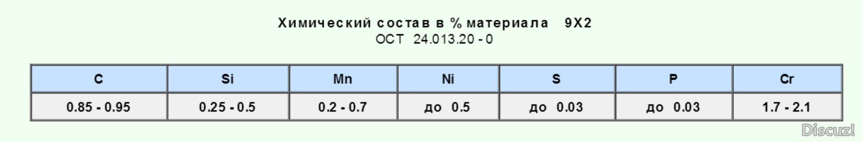

Cталь 9Х2  俄罗斯材料  谁知道对应国内的牌号是?  这个是俄罗斯牌号的材料成分

材料成分

有点像 9Cr2

这材料的化学成分和国内牌号9Cr2有点类似,但是含Cr量比国内牌号9Cr2高。国内牌号9Cr2可以参考GB/T 1229
