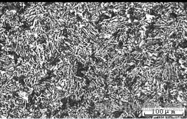

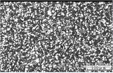

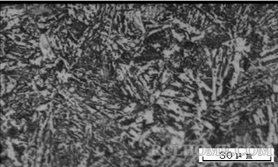

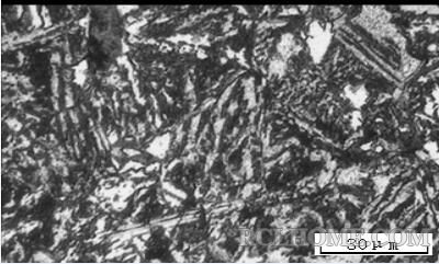

公司有一种42CrMo轴,工艺顺序圆钢冷拉 热墩头  机加工 表面淬火。后来客户要求热墩头部位局部正火,并反映正火组织不合格,组织粗大,魏氏组织。我们用高频 超音频分别做了试验
原材料圆钢热处理状态未知,下面是基体组织金相:
下面是试验件表面组织:
请大神们帮忙看看,高频加热表面部分可以达到合格要求但也只有2mm左右,针状铁素体(暂时先这么叫)个人感觉不像魏氏组织,用超音频加热空冷后,组织跟原始组织很接近,但也并不是常规的正火组织,想请大神帮忙指点一下是什么组织?是魏氏组织、针状铁素体 还是贝氏体?

发表于 2017-5-29 05:38:52 | 显示全部楼层
童鞋,可以拍的更加清晰一点吗?恭喜你,我没有看出魏氏组织的影子
发表于 2017-7-6 14:47:04 | 显示全部楼层
高频100那张图像是正常的铁素体+珠光体,然后超音频的那个组织看不清楚,但是铁素体的形貌是长针状的,是不是因为没有回火。

发表于 2017-11-20 15:56:40 | 显示全部楼层
这是原材料的热轧状态基本跟贝氏体一样。

发表于 2018-6-4 14:36:16 | 显示全部楼层
没看到魏氏组织。。细针铁,类贝氏体的一种组织。魏氏组织特征之一是组织很粗大
