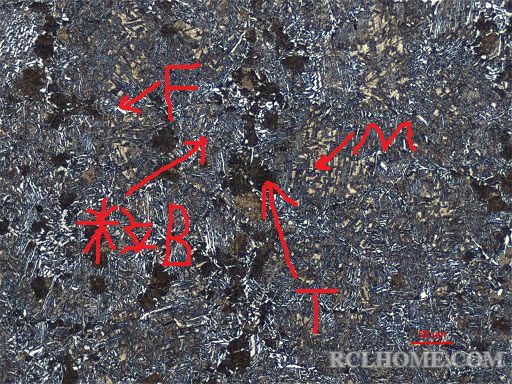

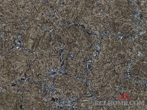

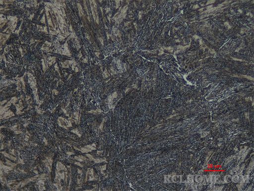

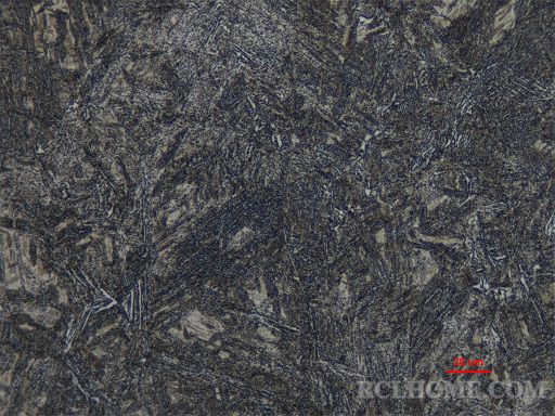

30锰二锻造直接淬火试验,淬火态从表面向内的组织。三张图分别为距离表面3/9/16mm处,200X。想请教的是9和16mm中大块灰色的是什么组织,谢谢。

多谢建议,已经是水冷了,也试了盐水,换介质提高冷却效果也只是将淬硬深度从大约10mm提升到15mm左右,对于直径100+的工件来说并不够。现在的组织虽然不是理想的淬火组织,但是回火之后性能也不算太差,单纯只是想知道这灰色的是个什么组织。

发表于 2017-7-5 13:27:07 | 显示全部楼层
屈氏体?

用更高的倍数看看,有条件再打一下显微维氏硬度

淬火不完全组织!
叫什么名字不要紧,知道它是淬火不完全组织就行了。

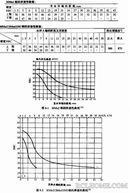

发表于 2017-7-5 16:44:00 | 显示全部楼层
krollshao 发表于 2017-7-5 11:04
多谢建议,已经是水冷了,也试了盐水,换介质提高冷却效果也只是将淬硬深度从大约10mm提升到15mm左右,对于 ...
看看这个就知道100+为什么不行了

表面黄褐色那个HV480~520估计为B下/M,中间黑色HV250~280估计为T/S。分布最多的灰白色那个HV340~380猜不出来,B上不像啊?

黑色是T,越往心部越多

wangtao 发表于 2017-7-5 16:44
看看这个就知道100+为什么不行了
恩,幸亏取样是r/3,大概是17~20mm的样子,争取一下也是能过的。后面说不定还要做120mm的产品。

发表于 2017-7-6 08:53:12 | 显示全部楼层
灰白色HV340-380很有可能为粒状贝氏体

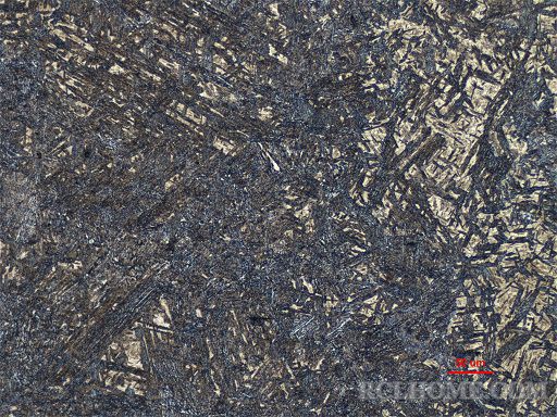

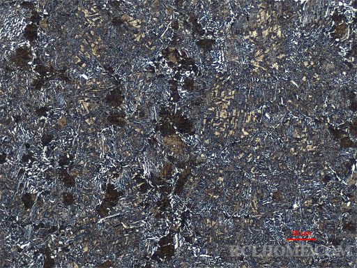

F,M,T都同意,但是灰色的还是不确定,再贴两张图500X的,8mm处。图005中左上和右下淡灰色可能是粒贝?两图中正中隐约可以看见上贝形态,但是为什么这么黑,是渗碳体条比铁素体条宽么?

发表于 2017-7-12 14:34:57 | 显示全部楼层
位相差造成的。除非要求不严,最好不要进行直接淬火,影响因素多,质量风险大。

发表于 2018-6-4 15:03:24 | 显示全部楼层
首先,这些灰色的具体是什么形态表示看不清,从形成机理上看下贝的可能性居多
