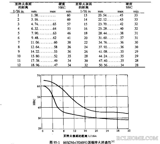

在隔壁看到的说60Si2Mn材料淬火,钢球直径140,心部硬度HRC58-63,锤头直径170,心部硬度HRC50.请教各位,这种材料是否能做到这样的硬度?

发表于 2017-7-12 11:23:46 | 显示全部楼层

 楼主| 发表于 2017-7-12 14:20:57 | 显示全部楼层
这个我知道,但是有人说他可以做到,他说钢球厂都可以做,所以我就发帖想问问是不是真的,是否有新的淬火介质。
