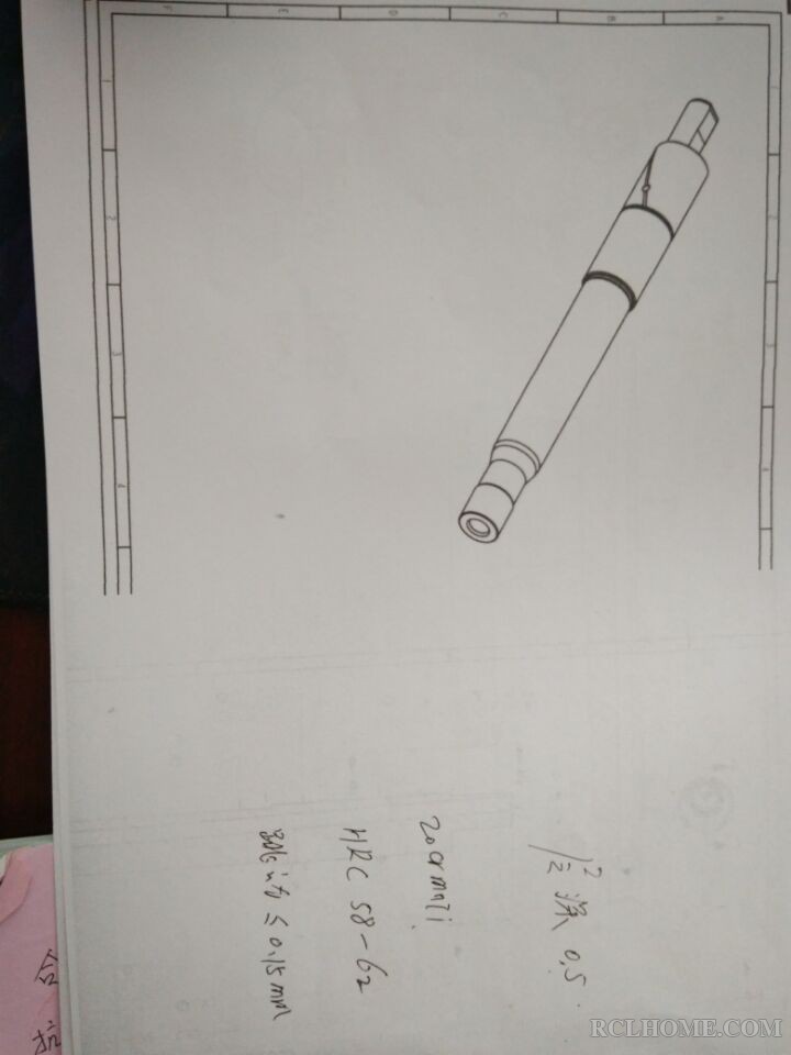

各位老师给出个工艺 怎样控制和保证变形在0.15mm以内, 材料20crmnti,层深0.5mm,硬度hrc58--62。
偏心轴1
偏心轴1
发表于 2017-9-2 18:51:10 | 显示全部楼层
估计只有校直了,如果批量较大、用“自动”校直机。

 楼主| 发表于 2017-9-2 23:21:29 | 显示全部楼层
如果从工艺流程上控制的话 ,能保证在多少内变形? 现在正在试产,生产后每天700根。这是客户说的。目前设备安装也是按每天700根配置。

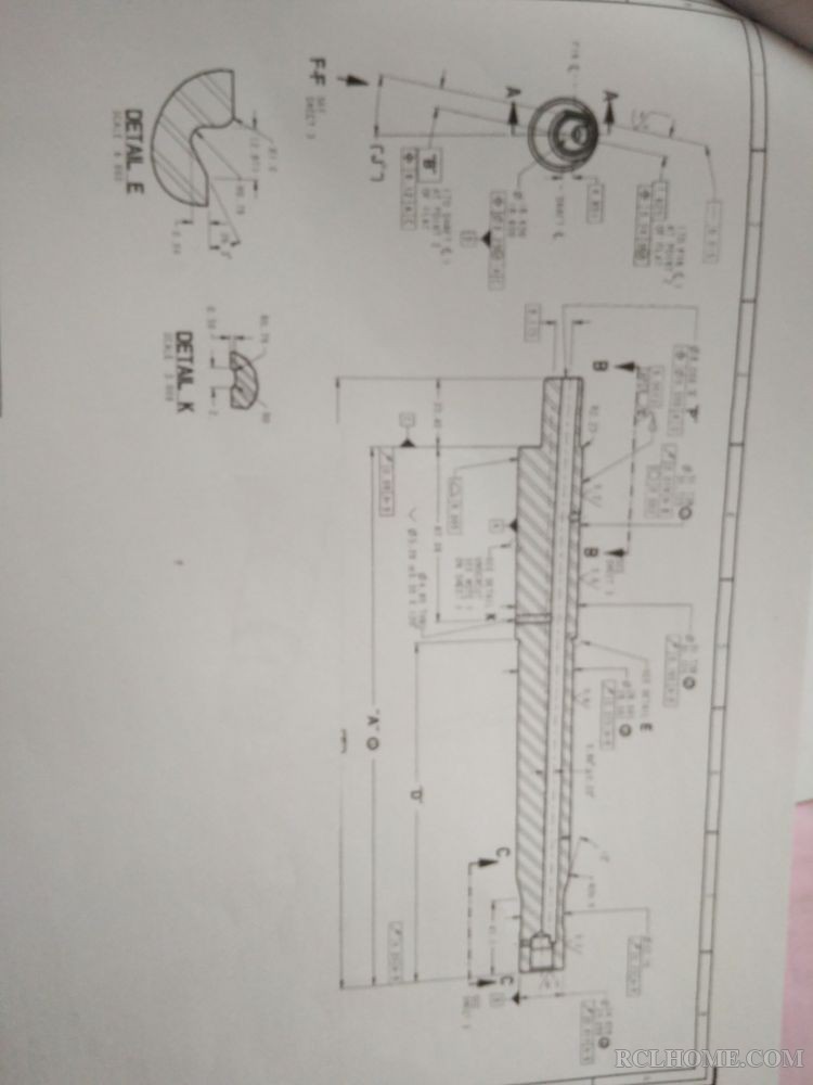

发表于 2017-9-3 16:34:54 | 显示全部楼层
油品选择,工装装炉方式,淬火温度等来控制。图纸不清晰,看不出产品尺寸多大。不知道你们那里情况,谁敢说能保证变形多少呢

发表于 2017-9-13 21:42:58 | 显示全部楼层
图纸不清楚,目测0.15跳动很难达到。
买台校直机哈
